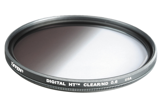

Всё-таки заказала вот этот:
Тiffen 77mm Digital HT (High Transmission) Graduated Neutral Density (ND) 0.6 (2-Stop) Multi-Coated Glass Filter
http://www.bhphotovideo.com/c/product/5 ... _High.html
140 долларов + 70 долларов пересылка + 60 долларов НДС и таможня. Много накладных расходов, но фильтры продаются только в Америке.
Чем понравился? Во-первых, всё-таки стекло, которое сделано по
ColorCore Technology
- Tiffen filters are manufactured using ColorCore technology, a closely guarded proprietary process that entails permanently laminating the filter material in between two pieces of optical glass that are ground flat to tolerances of a ten-thousandth of an inch, then mounting them in precision metal rings.
- The ColorCore process allows Tiffen to control the color and density of their filters, and the characteristics of special effects filters with much greater accuracy than typical dyed-in-the-mass filters, which usually exhibit color and density variations.
Во-вторых, есть многослойный просветляющий слой (на других градиентниках я такого не встречала) и титановое защитное покрытие от повреждений:
Tiffen Digital HT (High Transmission) Graduated Neutral Density (ND) Multi-Coated Glass Filter - Tiffen, an industry leader in the design and production of high-end filters, has produced a series of filters which contain the strength of a titanium coating along with high-end optical glass. Using their patented ColorCore technology, this filter represents the highest scratch-resistant durability available. There is no need to worry about cleaning this filter since the coating protects the surface thereby maintaining the optical quality of the glass.
В-третьих, оправа очень тонкая, не будет вызывать виньетирования на широких углах (как это иногда случается с B+W ND 502).
Выглядит вот так:
Если уж не во время путешествия, то в любом случае пригодится зимой. В Голландии земля плоская, без деревьев (либо с таковыми где-то вдали), т.е. везде есть ровная линия горизонта - что на суше, что на море. А зимой солнце низкое, земля темная, всегда много проблем с широким ДД и недоэкспонированной землей или белесым небом.

Насколько понимаю, градиент у него жестче, то есть меньше сама зона собственно градиента, нежели у имеющегося у Вас B+W_502? Интересно было бы сравнить сколько именно (в мм.) зоны градиента у B+W и Тиффена...
