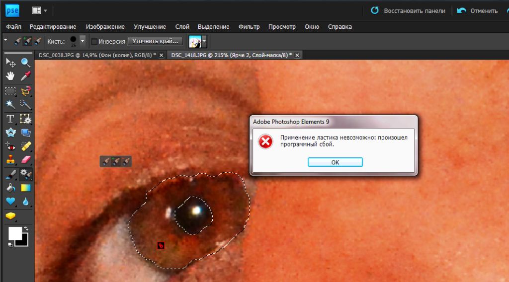

Всем доброго времени суток...
Перечитал все темы данного раздела. Ответа на свой вопрос так и не нашел.
Вопрос: при запуске PS Elements 9 не загружаются NEF с Nikon D7000.
Сама камера поддерживается, проверял на сайте Adobe.

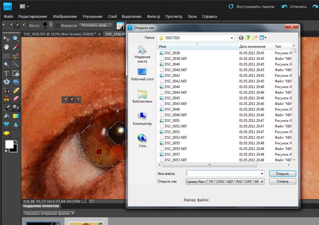

Открывать файлы пробовал опцией Camera RAW.
На экране выскакивает очень странное сообщение. (см. фото)
В настоящий момент времени определяюсь с тем, что выбрать: PS Elements9 или LR3.
Поэтому пользуюсь триал-версиями обеих программ, скачанных с регистрацией с официального сайта ADOBE.
(впрочем, LR тоже NEF не отрывает-(. Звонил в тех. поддержку, но там ответили, что не консультируют триал-версии...
Подскажите, плз, в чем может быть дело?

Нужно обновить модуль ACR до последней версии, ну или поставить последнюю версию Лайтрума. С другой стороны у вас с камерой шел родной никоновский конвертор, плюс есть его расширенный профессиональный вариант Nikon Capture NX 2.2.7. Родные конверторы по дефолту работают с Нефами лучше, чем Адобовские программы.
Андрей Бережной
Сообщения: 7575
Re: NEF не желает открываться в PS Elements 9
Сообщение Андрей Бережной »
А в триале ACR имеется? (Окно- Справка...внешние модули.) Последняя версия ACR 6.4.1.145.
Себе поставил на всякий случай, но пользуюсь NX2.
