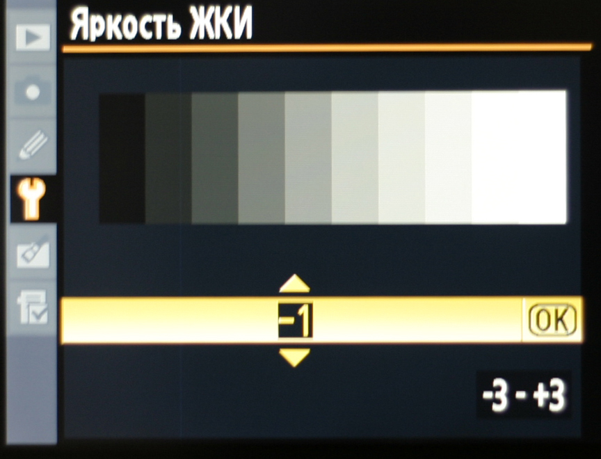

в общем вот она какая эта полоска... естественно уже не так ярко светилась после 4х часов болтания в сумке... и походу она на пмж приходит постепенно. (
отношение менеджера к проблемам вызывает Шок рвотный рефлекс (((

Сообщение Denissychev »
Короче в сивме сказали что дисплей на замену. pardon

а вот теперь вопрос... какого... бравый оф сц никона в упор не хотел признавать дефект?! blink
Кстати, я ж не запостил письмецо после посещения оф сц
"Здравствуйте.
сегодня обратился в третий раз в ваш новый сц. Продемонстрировал неисправность(полоску на ЖК экраничке) милейшему созданию (Елене) она её увидела и отнесла камеру к мастерам. Мастера полоску не разглядели(смотрели ли они в логи камеры или на экранчик история умалчивает). Вообще не разглядели. Затем я попросил позвать уже не уважаемого менеджера (забыл как звать его вродь игорь кочетков...) и продемонстрировал ему неисправность. Менеджер не глядя на камеру сказал что неисправности нет. тогда я продемонстрировал её рядом стоящему человеку который забирал из ремонта D3 и он её увидел и сказал что да она есть(менеджер проигнорировал, впал в ступор и зациклился на том что неисправности нет..(может он это камере говорил)). Менеджер сослался на то что он 15 часов обрабатывал фотографии поэтому не видит неисправности (смешно, не правда ли?) Сказал что раз на фотографиях её (полоски) нет то "забей и снимай". После общения с манагером (это моё субьективное мнение) но он мне напомнил амёбу в кислотной среде которой всё по. Логика простая "Если манагер (не тех спец) не видит неисправности то её нет. Видимо тестирование сделано не в полном объёме либо с нарушением. (если его вообще кто то тестировал потому как все только говорят что всё ок)
Насколько всё ок вы можете посмотреть на фотографии в первой трети. Данная фотография была сделана спустя 3-4 часа после выезда из дома а значит полоска в своей яркости сильно потеряла. (Спасибо кенону Д10)
