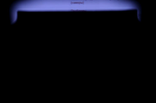

Всем привет, произошла трагедия, сломался мой Никон.
Уронил камеру с расстояния одного метра себе на ногу после чего на пол. Думал ничего страшного, но при попытке съемке в видоискателе темнота за исключением узкой полосы. На снимке отображение идентичное. Все функции работают, фокусировка, монитор, вспышка в норме. Думаю что матрица, но точно не знаю, может вы подскажете судя по этому фото
Если все же матрица, то дайте совет как поменять, сколько стоит и будет ли толк и смысл, может проще купить боди, потому что я слышал, что после замены матрицы требуется колибрация и т.д. заранее всем спасибо.

Зеркало? А что с ним может быть, я снял объектив, все целое

Не я снимал - не видел. Но на матрицу не похоже однозначно - что-то между матрицей и остальным миром встряло. Если в видоискателе то же самое - значит и перед зеркалом. Даже не знаю, что может быть в объективе такого квадратного... Вы сам-то объектив проверяли?

а как я его проверю, нет конечно. Я без объектива в ручном режиме щелкал получается тоже самое только следовательна полоса белая и без контуров, я так понимаю объектив целый. На зеркала и стекла смотрю все на месте и целое, не понятно что то. Тем более упал с такой мизерной высоты да еще и на мягкое сначала (на ногу).
Сейчас посмотрел ролик механизма зеркалки, и теперь думаю, может это с затвором проблема возникла если не матрица?

похоже что зеркало не двигается/двигается но не до конца (контур на приведенном изображении похож на контур зеркала)
хотя почему в видоискатели тогда тоже? может его заклинило посередине?

Попробуйте снять объектив в меню тушки выбрать подъём зеркала для очистки матрицы, если зеркало не поднимется то 100% это что-то с механизмом подъёма Зеркала.

Ваш пост про видоискатель навел меня на мысль и я решил переключить на экранную съемку, чтобы посмотреть изображение, при переключении произошел неприятный звук и его совсем заклинило. Обратно не переключается. На мониторчике пишет ОШИБКА. НАЖМИТЕ СПУСКОВУЮ КНОПКУ ЗАТВОРА ЕЩЕ РАЗ. Я на нее нажимаю а изменений нет, только еле слышны какие то звуки механизма. Я в шоке.

Kit182 я не могу этого сделать, Пишет что в данном режиме это не возможно. Я раньше никогда не чистил матрицу, и не знаю как это происходит, но я перед тем как его напрочь заклинило нажимал ПОДНЯТЬ ДЛЯ ЧИСТКИ и у меня ничего не поднималось, кроме маленького металлического язычка слева, только он шевелился.

Тогда вам прямая дорога в сервис! Чиниться. (думаю это механизм подъёма зеркала сломался)

Ну все починил я свой агрегат. Народ если кто столкнется ( не дай Бог ) с такой проблемой как была у меня, то читайте следующее: При падении полетела шторка. Замена шторки (их материал), диагностика и работа в сервисном центре обошлись в 4800 рублей.
