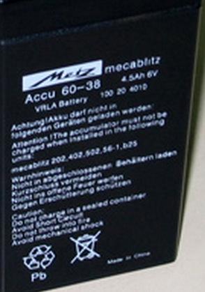

Подскажите пожалуйста,где найти новый аккумулятор на Metz-60.Или возможно ли использовать (приспособить) например такой CSB GP 6120 (6V 12Ah) ?

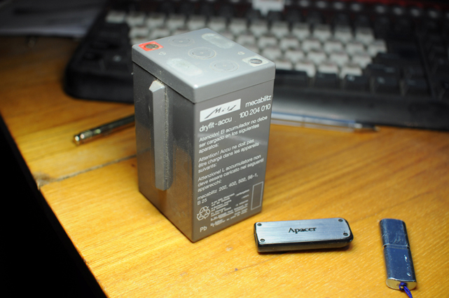

А что из себя родной представляет, сфоткайте.
- Юрий Анатольевич
- Сообщения: 16
- Зарегистрирован: Ср сен 14, 2011 17:09
Re: Аккумулятор на Metz-60
Вот как то так.

У меня поиск не отключили. Там не совсем 6 вольт:
http://www.csb-battery.com/english/01_p ... id=5&pid=8
Можно вскрыть "труп", посмотреть, какие там банки, и заменить их на новые.

Зачем вскрывать, если на крышке видно три пробки для трех свинцовых элементов? На автомобильном акке таких пробок - 6. Это на что-то намя́кивает?
METZ Flash batteries the correct replacement
795390 A506/4.2K / 795391 A506/4.2S
Metz Dryfit-Akku 6038

4,5A/h 6V Pb.
Можете менять смело на неродной, кстати если у вас там этикеткой эти сведения наклеены, отдерите её, под ней будет реальный производитель
