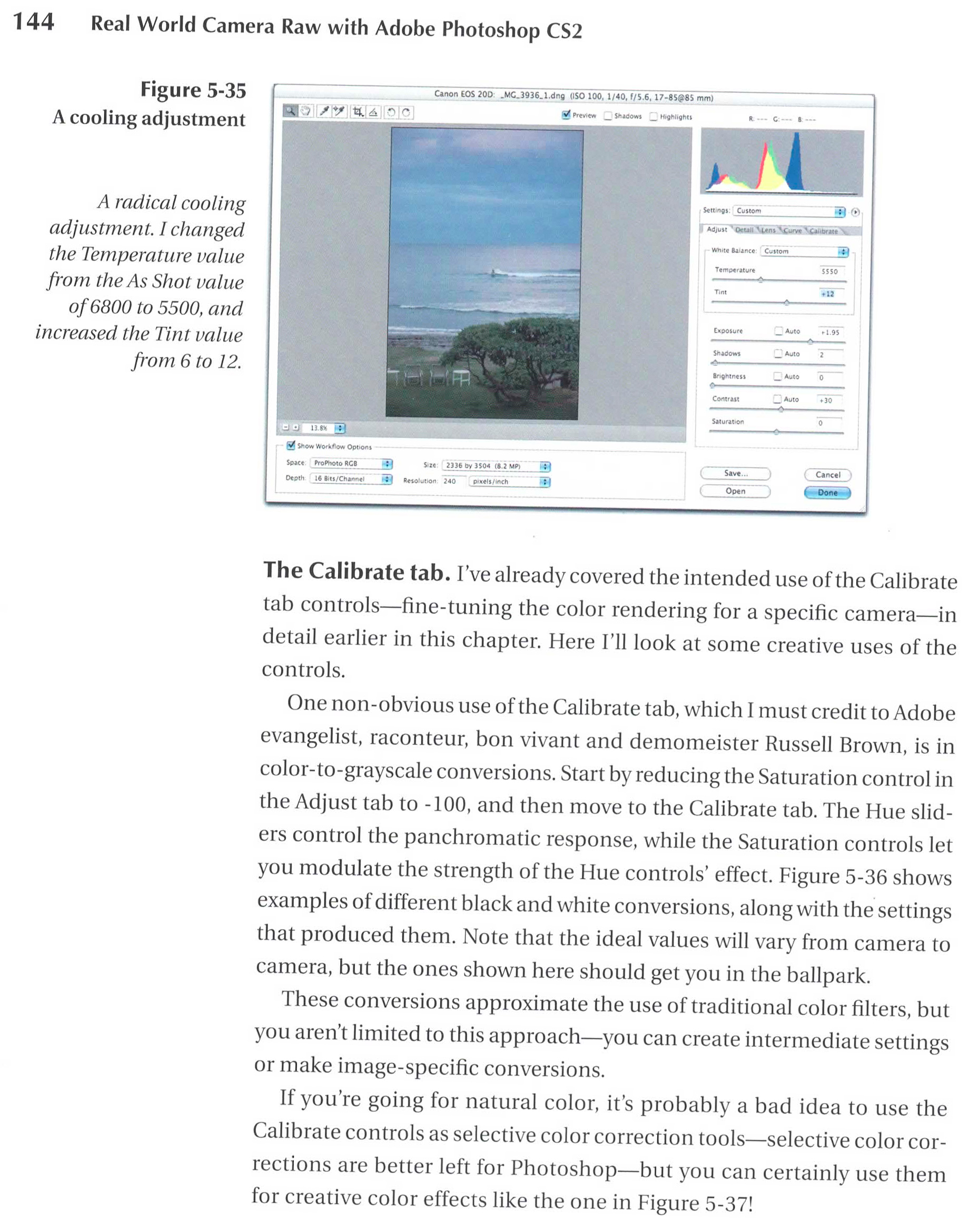

Вчера меня попросили рассказать, как использовать инструмент Camers Calibration для получения креативных эффектов и изменения цвета на стадии конвертации http://www.club-nikon.ru/forum/topic/54 ... _p__464366. Я сослалась на раннюю книгу Bruce Fraser, которая у меня есть только в бумажном варианте.
Хотя книга уже очень старая, принципиальные вещи, в ней изложенные, до сих пор актуальны. В ней не дается каких-то стандартных рецептов, а излагаются принципы, по которым каждый может составить свой собственный рецепт. Главы Брюса перекочевывают из издания в издание, и даже в последней аналогичной книге по ACR для CS5 они сохранились, хотя, конечно, книга оказалась значительно дополненной многими современными материалами. Однако, для лучшего понимания того, почему и как работает тот или иной инструмент в ACR, стоит сначала сослаться на те места, где описываются основные принципы работы и конвертации ACR. Сам Брюс очень хорошо сказал об этом в предисловии к своей книге:
Вот выдержки из книги, в которых рассказывается, что происходит с цветом при конвертации из RAW: на каком этапе, в каких инструментах, в каких цветовых пространствах.

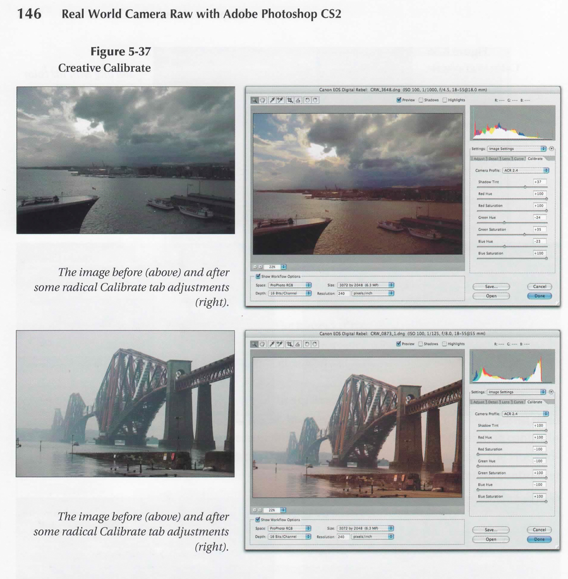

А в середине книге дается совет, как можно использовать инструменты ББ и Калибровки в креативных целях:
Я очень часто использую инструмент Калибровки для того, чтобы радикально улучшить цвета, не изменяя ББ, т.е. не сдвигая нейтрально-серый. Для этого в нем нужно изменять только насыщенность основных праймов. Изменение насыщенности одного из праймов оказывает влияние на противоположные. Например, чтобы улучшить синий, нужно изменить насыщенность красного и зеленого.
Самое распространенное применение - сделать оттенок травы естественным (это в тех случаях, когда трава получается с ядовито-пластиковым оттенком - это означает, что в зеленом не хватает красного). Да и просто картинка получается живее, цвета глубже и сочнее. Если при исправлении какого-то цвета другой цвет пострадал, его нужно подправить в HSL.
Но правка цвета через калибровку и ББ более гармоничная, т.к. одновременно сдвигает все цвета в совокупности, что выглядит более естественным. Ведь при такой правке всего лишь смещается цветовое пространство, а не координаты отдельного цвета.
