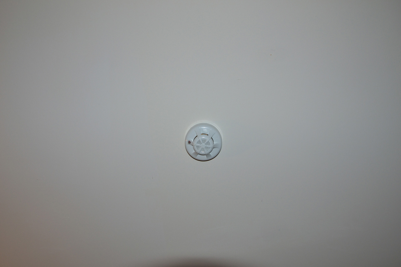

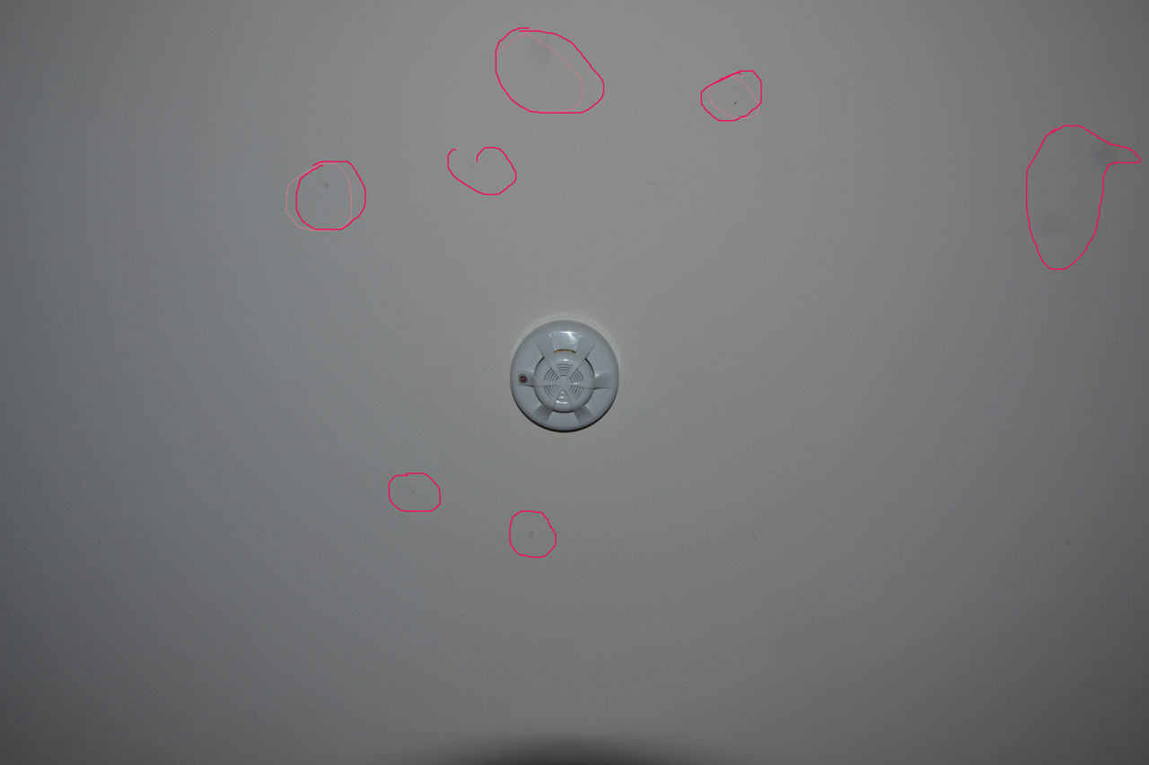

Проблема в следующем с диафрагмы 3,5 до 16 всё нормально, а с диафрагмы 16 начинает проявляться грязь не пойму где она, объектив линзы протёр ленспен карандашем матрицу посмотрел (грязи нет) а грязь на диафрагме с 16 по прежнему проявляется. Что делать?
Есть подозрение что это грязь внутри объектива. Можно ли в сервисе почистить внутренности объектива?

Ну зачем вам диафрагма после 16?! Резкость в лучше случае после 11 уже падать начнет.

По двум причинам:
1. Обидно, объективу 2 месяца а он столько пыли насосал.
2.Если возникнет желание предать динамики в кадре в солнечную погода, для увеличения выдержки уменьшаю диафрагму. (иногда до 22), поскольку нет нейтрально серых фильтров.
Объектив 18-105
Объектив 18-105

[member="Kit182"], покажите пожалста фото с Ф22

[member="Kit182"], 1. смотря в каких условиях он был. Хотя сомневаюсь, что вы были в пылевых бурях.
2. Лучше всё-таки фильтр, они не так уж дорого стоят, а такое зажатие диафрагмы сильно портит качество.
Пыль на матрице вы не увидите. Как вариант, купите баллон сжатого воздуха и продуйте матрицу (только не забудьте первую порцию воздуха спустить в сторону - в ней может быть влага). После повторить тест - если количество/положение пятен измениться - пыль на матрице. Что скорее всего. Сколько камере? Как часто меняете объективы?

Первая фотография в моём первом посте сделана на диафрагме 22.

а чего-нибудь более традиционного нет ? пейзаж, например...

Kit182 писал(а): Пт окт 21, 2011 16:07
Проблема в следующем с диафрагмы 3,5 до 16 всё нормально, а с диафрагмы 16 начинает проявляться грязь не пойму где она, объектив линзы протёр ленспен карандашем матрицу посмотрел (грязи нет) а грязь на диафрагме с 16 по прежнему проявляется. Что делать?![]()
Подозрение неправильное: то, что на первом снимке - это пыль на матрице. Грязь в объективе Вы никогда не увидите на снимке. Она только повлияет на снижение контраста.
Посмотрите, что у Вас на заднем стекле объектива. Такие пятна на снимке могут вызываться либо пылью на матрице, либо на задней линзе. Всё остальное выпадет из фокуса (попробуйте снимать через частую решетку в зоопарке, близко поднеся к ней объектив - даже металлическая сетка будет размыта).
Пыль на матрице может натрястись даже за один день. Ничего страшного: продуть грушей. Либо в CNX2 удалить с помощью специального кадра для удаления пыли.
ЗЫ Когда я собираюсь чистить (продувать) матрицу, то зажимаю диафрагму до крайнего значения, фокусировку ставлю в режим М и на МДФ, и в этом положении снимаю небо. Вся пыль - как на ладони. После чистки кадр повторяю, сравниваю. При необходимости продуваю еще раз.

АХА над деревцем и ещё правее и чуть выше.
http://www.club-nikon.ru/forum/gallery/ ... 29-молния/
Заднюю линзу объектива чистил. Завтра схожу за грушей попробую почистить (тряска матрицы не принесла плодов)
AFH
Аппарату 5 месяцев объектив снимал не часто, когда продавал 18-55 и сейчас баловался с юпитером 37 (в ожидании одуванчика) снимал 18-105 и прикладывал к отверстию Юпитер.
AFH

да, вижу, спасибо
имхо 22 здесь не совсем понятно зачем...
