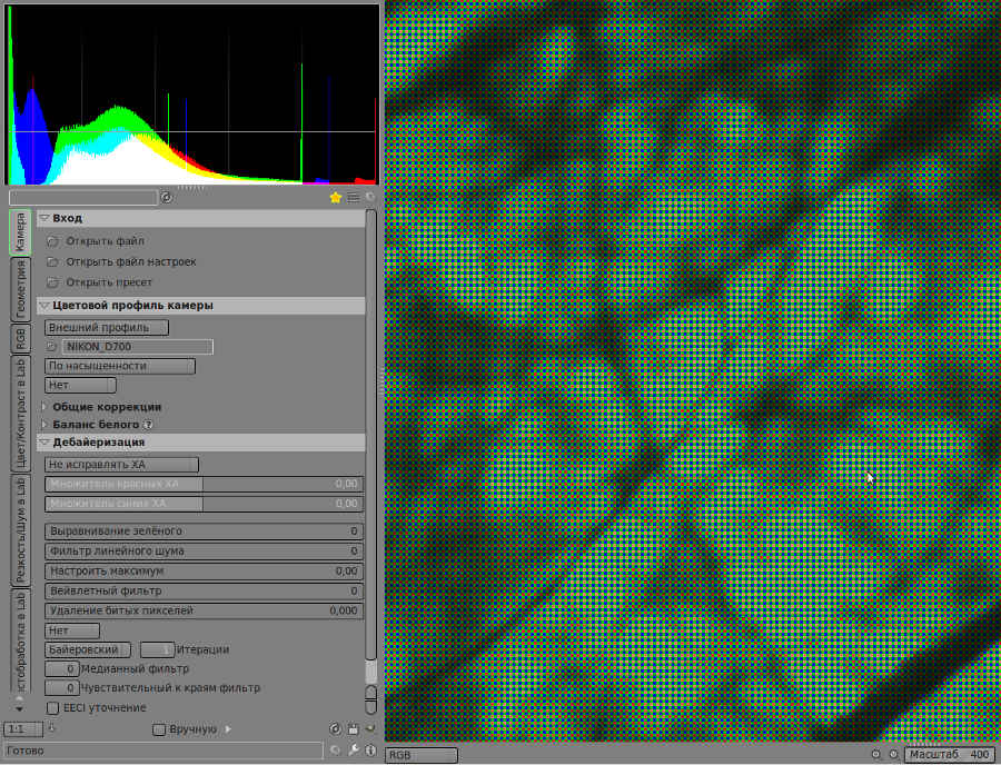

Очень наглядно все видно в Photivo - можно посмотреть оригинал в виде блоков по 4 пикселя: два зеленых, синий и красный. Любопытен кадр с Фуджи (RAW) в этом режиме. Программа позволяет интерполировать изображение в 12-ти различных режимах.
А позвольте вопрос по программе: она у вас шустро работает? А то у меня на 3-ядерном работает так же, как и старый комп, который был куплен 7 лет назад, работал с Капчурой, даже медленее.
Да программа у вас изначально была руссифицированна?
P.S. С руссификатором разобрался - приятно, что русский уже изначально включен в настройках.

Abay писал(а): Пт дек 09, 2011 09:53
Работает медленно, это да. Но, терплю - очень неплохо в ней работать с трудными равами - результат радует и приятно удивляет, и спешка тут все равно не нужна. Т.е. с единичными кадрами работать можно, а вот большое количество кадров обрабатывать - не реально (имхо). Заметно ускорить обработку можно поставив масштаб 1:2 или 1:4, но это не выход, т.к. часто нужно 1:1 смотреть. Кроме того, результат при настройках конвертирования масштаба 1:4 и конечный в полный размер могут различаться. Но если только для итернета - то можно и не увеличивать до 1:1. Заметил так же, что не все инструменты "тормозят". Не знаю минус ли это, но чтобы научиться в ней работать нужно долго крутить все инструменты, а их так много, что можно голову сломать. Сейчас вижу, что результат превосходит Равтерапию. Кроме разве что резкости (но тут, скорее всего, я не умею "кошек готовить", пока biggrin )
