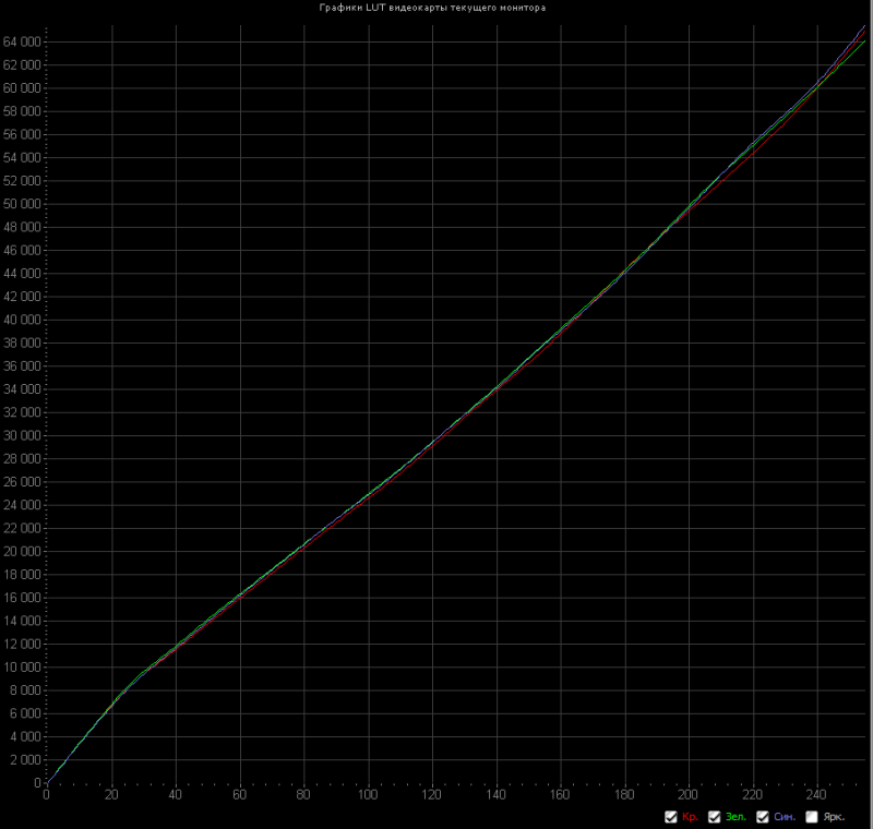

Наконец удалось калибровать DELL U2412M и вот какие выводы я сделал. Сразу скажу - впечатления от аппарата исключительно положительные. Разумеется,это не профессиональный NEC, но с помощью калибровки его можно смело использовать для цветокоррекции.
Что не понравилось:
1) Настройка точки белого не соответствует 6500к,но зато контраст вплотную приближается к 1000 (яркость точки черного невелика и подсветка однородна,тинта не наблюдается на глаз).В изображении наблюдается избыток зеленого (+10%) и синего (+5%).Т.е. цветовая температура холоднее целевой D65.
2) Тоновая кривая имеет гамму 2.2, кривая sRGB не предусмотрена (см.прикрепленный файл).
3) Невозможность калибровать LUT-монитора, но для данной ценовой категории это приемлимо.
Что понравилось:
1) Это прежде всего грамотно сделанный охват (см.прикрепленный файл), который практически полностью соответствует стандарту sRGB (различия есть, но на глаз они практически малозаметны).
2) Разрешение и формат.
Результаты калибровки и параметры монитора см. в прикрепленном файле.
Что не понравилось:
Что понравилось:

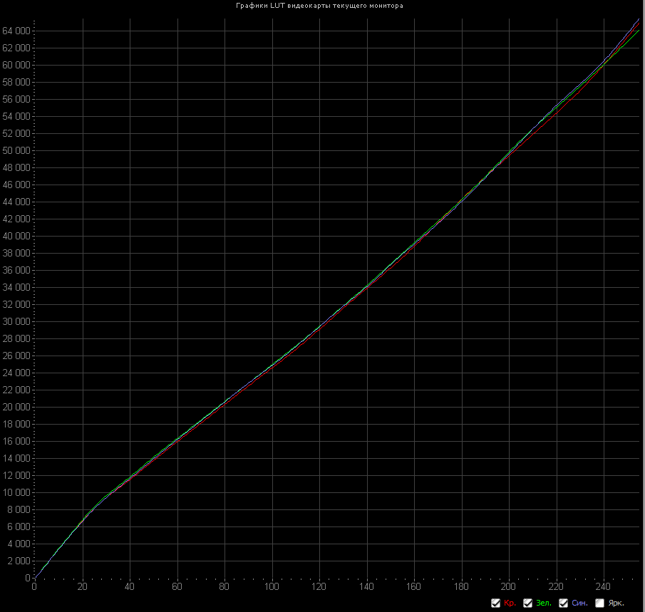

Неравномерность по полю нет времени измерять, но на глаз ее не заметно. Калибровал Display LT + BasICColor Display 4.1.20. Точку белого D65 удалось поймать при следующих настройках: Контраст-75 (1:900), Яркость-50 (150 кд/м.кв),R=98%, G=90%, B=90%(6500К). Корректирующие кривые доводки тоновой передачи до кривой sRGB приведены во вложении.

После тщательной настройки пришел к выводу, что точный профиль мониторов с LED-подсветкой можно сделать только с помощью спектрофотометров. Колориметром можно произвести только приводку гамма-кривой. У меня колориметр, поэтому "выкрутился" так: LUT скорректировал Display LT(2) до стандартной sRGB, нашел в интернете обор (http://www.tftcentral.co.uk/reviews/dell_u2412m.htm) и там есть профиль, созданный спектрофотометром X-rite i1 Pro. Соединил охват этого профиля со своими кривыми LUT и получил готовый профиль.
