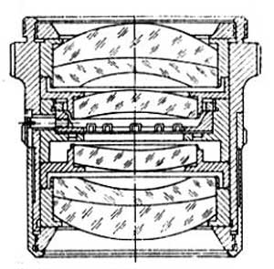

Попался в руки данный объектив.инфы по нему мало, может кто-нибудь знает где и с чем использовать сей девайс?

Серия объективов от ЛОМО применяется для передачи изображения на фотопластинку 12x18см. Ниже на первом чертеже показана оптическая схема объектива «Корректар» ОФ-111 с фокусным расстоянием 150мм и относительным отверстием 1:6.3, который применяется для фотографирования объектов в масштабе от 0.5x до 1.0x. объективы предназначены только для макро и микро съемки, но не для использования в качестве обычных объективов для съемки пейзажей на бесконечности

Оно, скорее всего, даст на ФФ/кропе вялую картинку со слабеньким цветом/контрастом/разрешением. Огромный массогабарит, рассчитанный на покрытие форматной пластинки, избыточен. Фокусное расстояние, интересное для лицевого портрета на ФФ, это, пожалуй, единственное его преимущество. Если бы светосила была хотя бы 4 - было бы интересно, но тогда он весил бы 2кг, не меньше. К нему ведь ещё и фокусер городить придётся, если что.... Короче, ИМХО, овчинка выделки не стоит.
Если руки чешутся, прикиньте, сколько ему нужно для компенсации рабочего отрезка (приставлением к камере рукой), склейте из картона трубу, попробуйте поснимать. Думается, результат вряд ли Вас восхитит.
