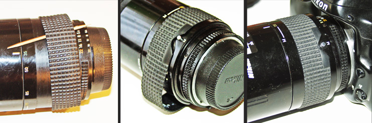

хочу поделиться успешным опытом ремонта резинок на объективах....ПРОЩЕ не бывает!!!!
..вышла из строя резинка на любимом стареньком объективе...не знал как зделать чтоб обойтись без мастерской..советов много было...но первыйже опыт удался....
1- резинку снял при помощи зубочисти
2- вымочил в течении ночи в обыкновенном ацетоне(что было под рукой)резинка стала эластичней но диаметр стал больше на много.
3- оставил на просушку -одел прямо на объектив-
в итоге через 5 часов просушки..резинка встала на свое место и плотно охватила корпус объектива..даже не пришлось пользоваться клеем!!!
ИТОГ все работает успешно..Я опять доволен стеклом!!!!!!!!!!!!
Убежден также можно реставрировать и обрезиненные места на тушках фотоаппаратов!!!!
