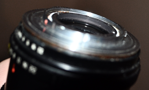

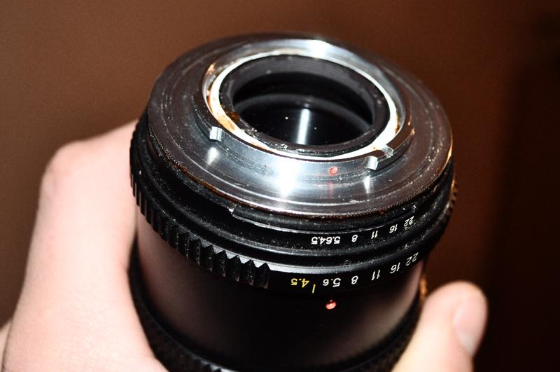

Доброго времени суток! Нашел недавно у своего деда советский объектив гранит 11н, порыскал в интернете в поисках информации об этом девайсе и узнал, что все советские объективы с индексом "Н" подходит к никоновским байонетам без преходных колец.. Но вот проблема, на байонете моего Гранита, как будто нехватает какого-то переходника.. и на самом деле, резьба там присутствует.. возможно не хватает родной детали, если так то подскажите как эта деталь называется.. так-как сижу уже вторую ночь в инете и ищу неизвестно что..)

Объектив переделан под Киев-10 /-15. Характерные толстые шлицы с пропилом на одном из них под фиксатор. Без обратной переделки на Никон не встанет. Предвосхищая вопрос: «стоит ли он такой переделки?», отвечу – нет, не стоит.

Что ж, благодарю за ответ. Жаль конечно, но хотя бы не буду попусту убивать время)
