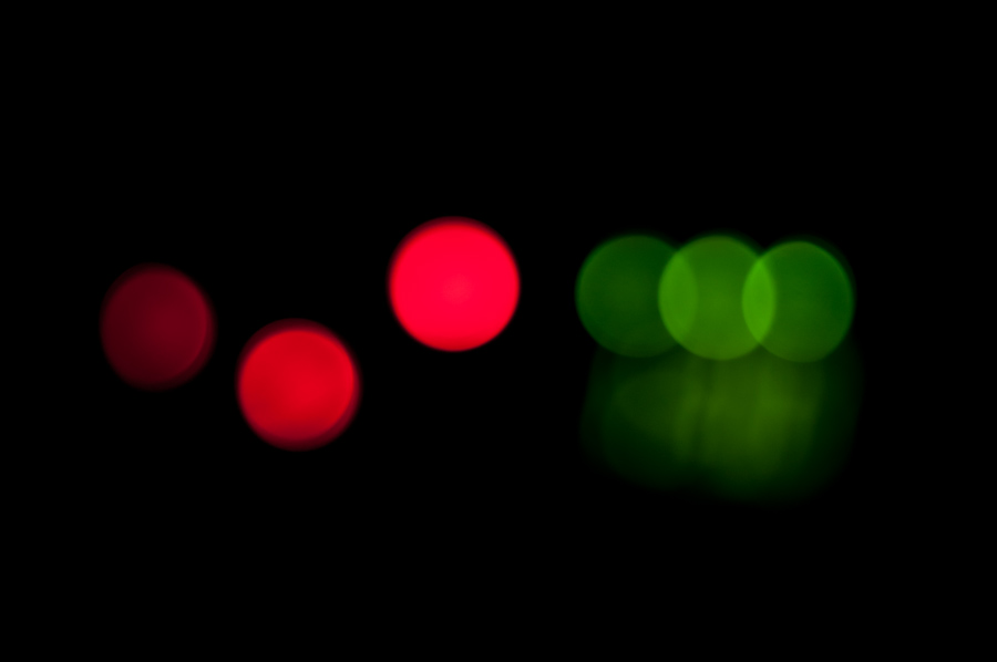

Здравствуйте! Проблема в следующем - диафрагма не до конца открыта в момент срабатывания затвора (и при нажатии на кнопку контроля глубины резкости) То есть установлена, например, максимально возможная для моего полтинника f/1.4 и при нажатии на кнопку видно как диафрагма прикрывается. Причем прикрывается не ровно и в зоне размытия получаются "полугайки" от точечных источников света.
При этом, проблема наблюдается и на AF 50/1.4 D и на AF 35-70 f/3.5-4.8. Тушка - nikon D90.
Кто-нибудь с таким сталкивался и как такое решать? Или сразу в сервис?

hamiltonian
Сообщения: 6
Зарегистрирован: Чт май 06, 2010 15:49
Re: проблема с диафрагмой
Сообщение hamiltonian »
-Freeman- писал(а): Пт дек 23, 2011 18:15
снимок в студию
Кроп центрального участка кадра

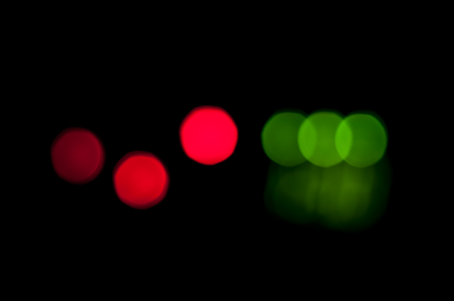

я и не жду отсутствие "гаек" при прикрытых диафрагмах, тем более у 50/1.4 D c нескругленными лепестками.
Проблема как раз заметна на открытой диафрагме. И проблема эта, скорее всего, в тушке. Так как на киеве-19 все хорошо.
Прокрутил объектив, выведя из зацепления с поводком диафрагмы и разомкнул тем самым контакты чипа объектива и камеры. Выставил принудительно диафрагму f/1.4 кольцом на объективе - проблемы нет и все ровно.
Прикладываю два снимка. Один - управление диафрагмой с камеры, второй - кольцом на объективе.
Собственно вопросы - что это за проблема? Износ рычага? Гарантийный ли случай? Что ожидать от СЦ? Имеет ли смысл самостоятельно попробовать поджать рычаг управления диафрагмой на камере?
