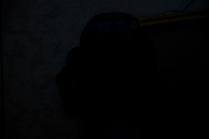

Подарили вспышку Yongnuo YN 467,подсоединил к своему никон д90,а снимки темные, совсем.Индикатор режимов вспышки и выдержка значение ISO,почему-то, на фоте мерцает,иногда проскакивает значок в уголке подсоединение дополнительной вспышки.Переключал режимы на вспышке-тоже самое. Иногда,почему-то, получается вполне нормальный снимок...что делать?Такое ощущение,что "конфликт" между ними...

fotokar90 писал(а): Ср янв 04, 2012 12:24
_DSC0080.jpgМожет съездить поменять ее?
Малевич?
