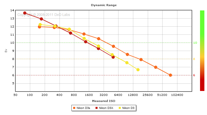

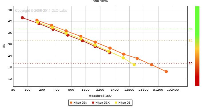

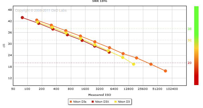

Сравнение D3s, D3 и D3x по шумам и по ДД:
По шумам идут ноздря в ноздрю, а вот по ДД на низких ИСО D3x лучше, значит, и картинка с него лучше. На высоких ИСО Д3s по ДД опережает, но кому интересен большой ДД на ИСО 6400? Пейзажи и портреты на таких не снимают, только репортаж.
Интересно, в какую сторону пойдет Д4...

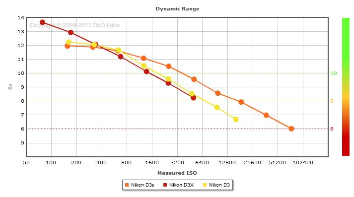

Julysha писал(а): Пн янв 09, 2012 16:31
По шумам идут ноздря-в ноздрю, а вот по ДД на низких ИСО D3x лучше, значит, и картинка с него лучше.
Д3х много чем лучше, но сильно дороже. А вот Д3с лучше Д3 по динамическому диапазону...
Хотя лучше она исключительно на высоких исо. Разница думаю начинается около исо 1000-1600...
На тему Д4 - думаю он будет где-то между Д3х и Д3с...

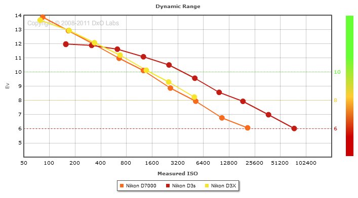

По ДД и Д7000 не хуже Д3х на низких ИСО. На высоких ИСО ДД нужен только для репортажа.
Так что у Д4 динамический диапазон хотелось бы видеть побольше. Впрочем, если это репортерская камера, то не сделают.
