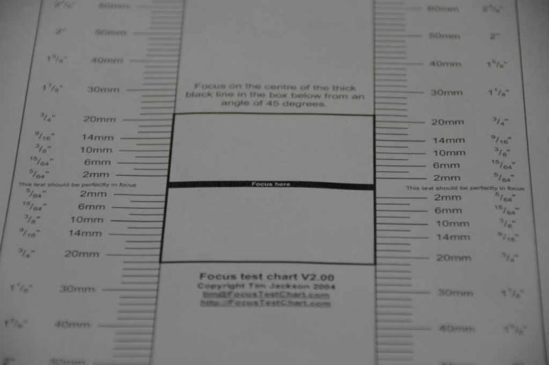

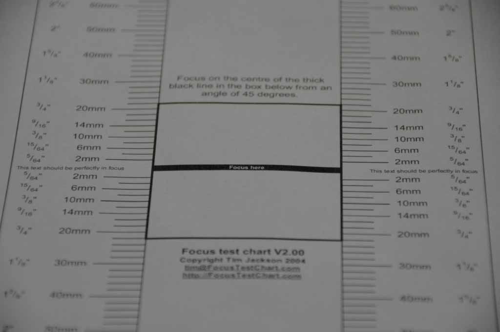

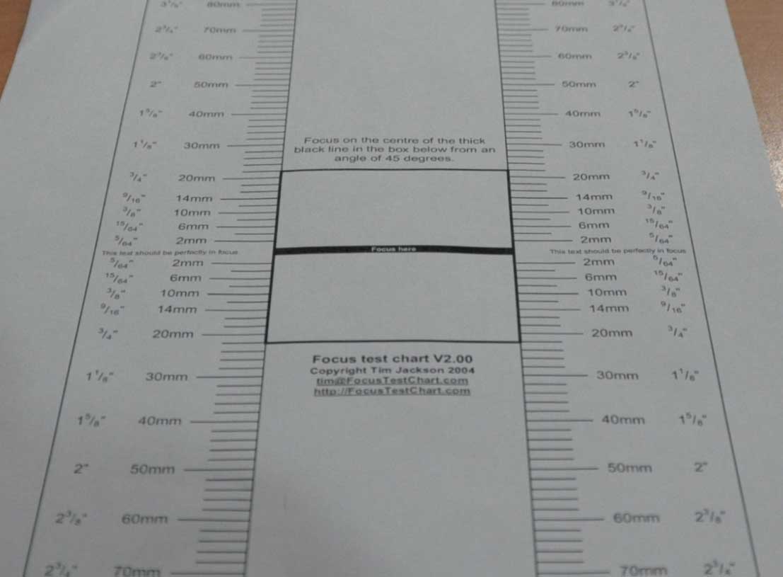

не так давно пользуюсь D5000 в комплекте с китом 18-55
но заметил, что при малых фокусных расстояниях изображениям не хватает резкости.
при тесте на мишени на 55 мм есть не большой бэк-фокус.
на 18 мм резкости нет вообще. т.е. она не смещена, ее просто нет.
пробовал так же с другим стеклом 18-200, все то же самое.
при 18 мм
при 55 мм
в чем может быть проблема?
заранее благодарен за помощь

Pavel102 писал(а): Пн янв 09, 2012 18:53
проблема м.б. в мин. дистанции фокусировки на 18 мм. Хотя фотик. по идее не должен снимать при отсутствии фокусировки, но все же проверьте, что загорается индикатор фокуса. Ну или снимите с чуть большей дистанции и со вспышкой.

по логике, если нет резкости на 18 мм у 2-х объективов, то скорее всего проблема не в технике, а в методике тестов.
Центр мишени снят крупно-это правильно, но на 18 мм вряд ли объектив фокусируется так близко. На 55 мм может быть, но не на 18 мм как мне кажется.
Для 18-55 и 18-200 на 18 мм с F 3.5 резкость вплоне нормальная. Тут еще и нехватка света, работа шумодава и недоэкспонирование.

Antoxa писал(а): Вт янв 10, 2012 08:02
там на снимках откровенное мыло на 18 мм. Если найду свои старые тесты 18-200, то посмотрю чего там.

ЭКЗИФ в студию! Я не вооруженным взглядом вижу что все сожрали шумы.

[member="Pavel102"], попробуйте для 18 мм зажать диафрагму до 5.6, для 35 мм - до 8, для 55 мм - до 8 или даже 11. должно стать получше.

все вылечилось после полного сброса настроек.
причем перед тестом, фото которого выложены сброс делали из меню. результат как видите сами....
а вот после сброса при помощи двух "зеленых" кнопок все встало на свои места.
и разница была видна сразу же на всех фокусных расстояниях, даже на 18 и почти на открытой дырке f5, хотя здесь и очень малая ГРИП.
