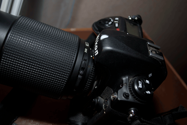

В общем суть проблемы таков:

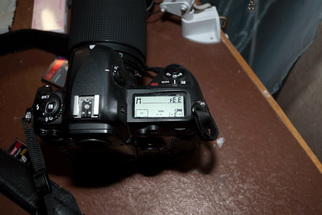

Nikon D2h при соединении с 80-200 на экранчике начинает писать ошибку fEE.
Т.к.данная ошибка довольно часто бывает на отверточных объективах , то паники это особой не вызвало и я передвинул кольцо диафрагмы на f22(что соответственно должно было разрешить эту проблему).
Но ошибка как была так и осталась.
Теперь вот сижу и думаю, в чем может быть проблема?
До этого D2h в связке с 80-200 не использовал.
Объективы АF-s работают без проблем, мануальные тоже.
При присоединении объектива к Nikon D200 такой проблемы не было.
Ну и до кучи еще несколько проблем - работает только 2 из 3 экранчиков. Замер экспозиции только по всему кадру происходит, в не зависимости от положения переключателя.
И замер экспозиции работает только в M режиме.
Вот такие дела.
Долго не пользовался аппаратом, взял недавно с полки а тут такие траблы.
Nikon D2h и nikon 80-200/2,8 первой версии

Посмотрите прямо под надпись Nikon - там есть на камере поводок, который должен зацеплятся за выточку на кольце диафрагм. проверьте зацепляется-ли он.

Re: Nikon D2h и nikon 80-200/2,8 первой версии
Да, зацепляется.
После того, как вставляю объектив перестает реагировать кнопка прикрытия диафрагмы(та, что слева от байонета) перестает срабатывать.
На других объективах все ок. Только другие объективы MF и AF-S.
C чем такая проблема вообще может быть связана?
Контакты чистил, результата не дало.

ВЕРОЯТНО ПРОБЛЕМА В СОПРЯЖЕНИИ ЛИНЗЫ И КАМЕРЫ- ПРОВЕРИТЬ СТЕКЛО НА ДРУГОЙ КАМЕРЕ!
2. ОБНОВИТЬ ПРОШИВКУ КАМЕРЫ( НА ОФФ САЙТЕ НИКОН)
3 "И замер экспозиции работает только в M режиме." ВЕРНЫЙ ЗНАК ТГО ЧТО ЕСТЬ ТРАБЛЫ В КОНТАКТНОЙ ГРУППЕ КАМЕРА-ОБЪЕКТИВ-ОКИСЛИЛИСЬ ИЛИНЕ ДО КОНЦА САДИТСЯ ОБЪЕКТИВ В БАЙОНЕТ
