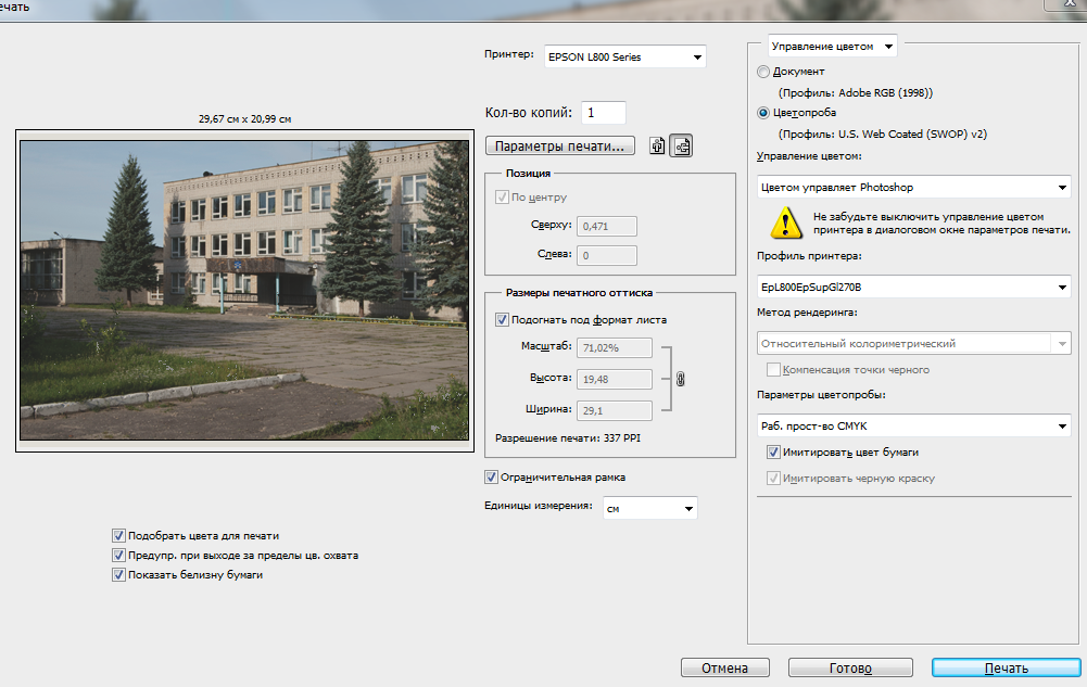

По Epson: технология производства иная по сравнению с Canon. Голова надёжнее,чернила лучше. Профили от сторонних производителей надо ставить под конкретную бумагу.На сайте Lomond в разделе профили вы можете с удивлением обнаружить,что компания выпускает более сотни видов фотобумагиТ.е. именно от производителей бумаги.Но профили для Epson Вы сможете выбрать только при печати из Фотошопа,в иных программах этого окна просто нет. для Canon можно выбрать и в иных. В том.что вы указали(принтер) не знаю,но в моём L800 и в 2800 и выше профили от Epson уже идут на диске. Следовательно при печати Вам заморачиваться не стоит.Однако если Вы печатаете на бумаге от Epson то результат будет тот,что вы видите на экране монитора,поставив галочки (снимок) Фотошоп прочтёт и профиль и даже белизну в процентах бумаги.Принтер смотрите лучше с резаком-сможете поставить рулонную фотобумагу.

To MUR. Насчет надежности головы, у меня мой Кенон проработал 6 лет, после 6 лет сдохла голова, пришлось менять (около 6 тыс руб) так как чернил было накуплено впрок аж тысяч на 15. В принципе после шести лет можно и другой купить. Насчет что чернила лучше, это где написано? На сайте Эпсон? smile Про профили написал, нашел в инете, который меня устроил, пользуюсь практически одной бумагой (эксперементы закончил в самом начале пути). Печатаю из фотошоп, в принципе так, как показано на вашем скрине. Рулонной бумагой не пользовался, есть ли выгода, есть ли она под А3 и у Эпсон?
