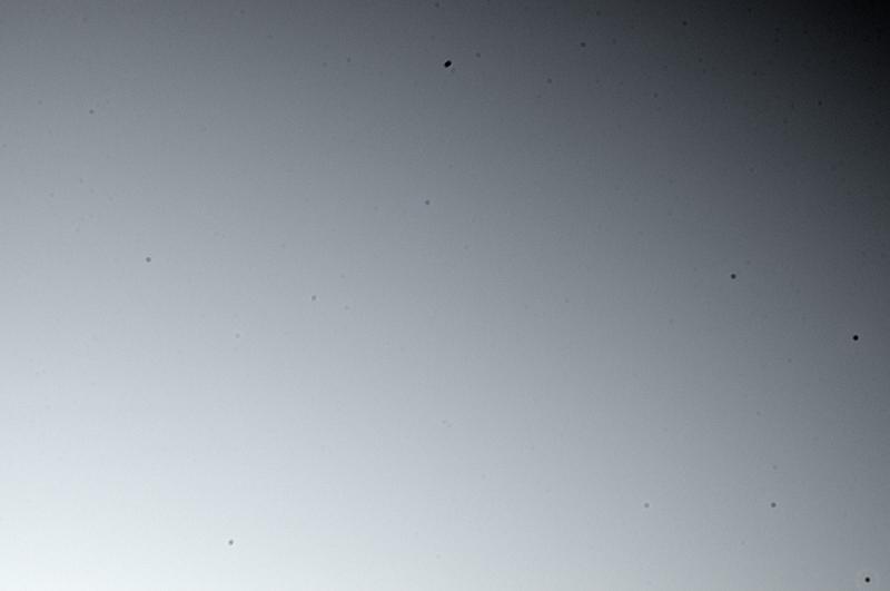

Уважаемые! По поиску нашёл такую же проблему, но в теме несколько иного плана,поэтому создал эту. Ситуация такая,недавно пошёл снимать рано утором на улицу,бвло морожно - 18С Фотоаппарат был в кофре,пока добрался на машине до места съёмки прошло минут 15,потом вытащил его на улицу и стал снимать. А дома обнаружил,что на снимках появились тёмные пятна!
Посмотрел снимок сделанный последним,дома накануне,пятен нет.
Потряс фильтр как положено но... фин вам,как говорится. Полез на форум и в теме прочитал,что у человека после недели эксплуатации камеры так же появились эти круглые пятна.
Сделал контрольный снимок голубого неба с диафрагмой 22, в шопе сделал контрастнее и вообще дар речи потерял! Эт какое-то звёздное небо! Да там всё в пятнах!
Снимок можете глянуть.
Вот собственно,что сейчас делать-то? Снимать такой камерой невозможно, я на диафрагме 5.6 снимал на улице и сразу узрел два тёмных пятна. А на 22 так и сами видите,что творится sad

самая обыкновенная пыль.
Сначала попробуйте купить фото-грушу, и в режиме "подъем зеркала для чистки" (или как он там называется, у меня например "предварительный подъем зеркала" в общем смотрите инструкцию)
продуйте грушей матрицу, желательно держа фотоаппарат байонетом вниз, и при этом стараясь ничего не задеть внутри тушки носиком груши.
Если не поможет, отнесите в сервисный центр для чистки
можно конечно самому купить швабры для чистки, ленспены всякие... но вам как начинающему не рекомендую (что нибудь не так сделаете, захлопнется затвор и кирдык)
Re: D7000: масляные пятна на матрице
Если есть возможность, то отнести в сервис. У Д7000 часто встречается попадание на матрицу масла из механизма зеркала. Очень распространенный случай. Чистят в таком случае бесплатно.
Сначала попрорбуйте продуть фотографической грушей. Если пятна сместятся, значит, они не масло.

Я объективы менял не часто и исключительно байонетной частью тушки вниз,чтобы пыль не могла осесть внутрь. Да и на пыль не похоже,она в виде волосков. Я на не ужатом снимке рассматривал с увеличением,все большие пятна круглые. Совершенно правильной формы. Одно только пятно чуть вытянутое.
Почему они появились-то сразу? Вечером не было ни одного а утром на улице всё оказалось залеплено ими dunno
Может действительно масло.
Юля,а почему на зеркало? Если и на зеркало,то ведь оно подымается а пятна на фотографии,значит зеркало не причёи?

Сорри, не на зеркало, а на матрицу, конечно. Исправила.
Про круглые пятна. Я уже когда-то об этом рассказывала в темах о чистке матрицы. Дело в том, что сначала на матрицу попадает пыль (мелкие частички), их, пока они сухие, легко сдуть. Но стоит камеру несколько раз вынести в холодное место, как на матрице сразу образуется небольшой конденсат, который прилипляет пылинки к поверхности матрицы, как клеем (попробуйте поэкспериментировать с любой гладкой поверхностью, на которой есть пыль: подержите над паром и дайте высохнуть... пыль прикипит). Конденсат скапливается у пылинок, они являются его центром. Возможно, пылинки содержали растворимые соли (если в воздухе есть отходы производста), они тоже участвуют в процессе прилипания, когда растворятся во влаге конденсата. Такие приклеенные очень легко распознать: при сильном увеличении вокруг каждой темной точки есть светлый ободок. Такую гадость остается только мыть.
Поэтому я всегда давала рекомендацию: перед тем, как идти фотографировать в холодную погоду, нужно тщательно продуть матрицу, чтобы имеющиеся пылинки не прикипели.

Продувка ясно дело ничего не дала. Сделал снимки без объектива подсветив матрицу слабым светом и обнаружил,что вокруг тех пятен есть ореолы тёмные. Вроде как похоже на то о чём сказала Юля. Да и сходится всё, вечером не было пятен а вынес на улицу и первый снимок сразу с пятнами.
Ну и дурацкая система Нипель, если у неё всё через одно место! Конденсат образуется когда с холода в тепло занесёшь,то всё отпотевает. А с тепла на мороз,да ещё не сразу а в сумке был и в холодной машине,должен был отстыть постепенно. А тут выясняется,что пыль может приклеиться. Ну и ну! dunno
Теперь выходит швабры с вёдрами в сети искать и заказывать? Не очень-то и хочется лезть фильтр елозить,вдруг ещё в чём причина.
P.S. Юля,Вы наверное имели ввиду правильный процесс конденсирования,когда с мороза зашли и не дали прогреться камере,то в том случае пылитки и "прикипают" к матрице. Я правильно понял Вас?
