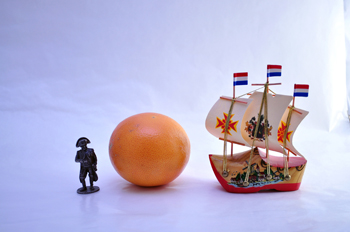

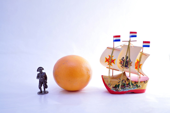

Помогите решить вопрос, почему не в резкости фотографии, задействовал D5000 и объектив 18-55, фотографировал со штатива, VR выключил, внешняя вспышка в потолок, с 10 сек задержка, ISO 200, ББ – лампа дневного света, режим М, диафрагма 5,6 и выдержка на фото посветлее 1 сек. и ¼ потемнее. Что я не так делаю, пробовал и на 55/200 то же самое, отснял кадров 50 и все вот такое, ХЕЛП!!!

Первым делом, попробуй отключить VR. На штативе он не к чему, только лишняя вибрация, из за этого возможна потеря резкости.

Вы конечно примеры шикарные выложили, особенно по размерамИзображение

Ага, на них всё вполне резко смотрится! good

то-есть Вы снимаете на 18-55 с открытой диафрагмой на длинном конце и хотите увидеть резкость??? я не ошибся?

Какой штатив? Если штатив за 1000 рублей, то так и будет - на нем камера от вашей ходьбы по полу подпрыгивать будет. Попробуйте положить камеру на стопку книг и сделать снимок.

Выключин был.

Типа да, а надо было наоборот закрывать диафрагму?

Какие параметры самые удачные для предметной фотосъемки?
А по вопросу размера фотографий, так сат больше и не пропустил.
