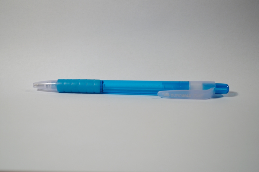

Здравствуйте, фотографировал ручку, лежащую на белом листе бумаги, но как не выставлял ББ, ручка получалась голубого цвета,
хотя такой не является. Реальный цвет ручки более зеленый, на подобе бирюзового. В чем может быть проблема? Ладно подправить можно цвет в ФШ,
но если б это был пейзаж, ошибка цветопередачи осталась бы незамеченной.
ББ выставлял PRE (ручная настройка). Освещение: обычная лампочка накаливания.
Device: Nikon D5000
Lens: VR 18-55mm F/3,5-5,6G
Focal Length: 35mm
Focus Mode: AF-S
AF-Area Mode: Single
VR: OFF
AF Fine Tune:
Exposure
Aperture: F/5
Shutter Speed: 1/40s
Exposure Mode: Manual
Exposure Comp.: 0EV
Exposure Tuning:
Metering: Matrix
ISO Sensitivity: ISO 200
White Balance: Preset, 0, 0
Color Space: sRGB
High ISO NR: OFF
Long Exposure NR: OFF
Active D-Lighting: OFF
Image Authentication:
Vignette Control:
Auto Distortion Control: OFF
Picture Control
Picture Control: [SD] STANDARD
Base:
Quick Adjust: 0
Sharpening: 3
Contrast: 0
Brightness: 0
Saturation: 0
В чем же проблема?

Ох, не путайте человека. С aRGB ему понадобится монитор с сильно бОльшим цветовым охватом и правильная калибровка.Color Space: aRGB
1. Какой монитор? Откалиброван? Врать может не только камера, но и устройство вывода.
По причине ремонта остался пока без монитора, как следствие и основного компа - на рабочем нетбуке нет даже Фш, чтобы пипеткой по фону потыкать. А вообще:
2. Да, камеры врут цвет. И чем дальше ЦТ источника от 5500К тем выше вероятность и величина ошибки. Довольно часто может помочь блок Camera Calibration.
В пейзажах нет (они очень редки) референсных точек, поэтому ошибки цвета не страшны - он всё равно крутится до состояния "чтобы нравилось".

Тогда поставьте в конвертере в качестве цветового пространства ProPhoro RGB, на мониторе - режим Full (откалиброванный), т.е. чтобы был шире Adobe RGB, никакой эмуляции. И обязательно проверьте, нет ли клиппинга в каналах. Если он есть, то сделайте отрицательную экспокоррекцию в конвертере.

Экранчик камеры вряд ли имеет цветовой охват шире Adobe RGB
Что видно на гистограмме? Можете ее привести?

Как я понял, это все уже делается на компьютере, чтоб исправить ошибки. Хотелось бы определить ошибку и не допускать ее именно в самом процессе фотографирования. Или может я ошибаюсь?
Читать гистограмму не умею. А вот и она:

Вы ее и не допускаете. Просто не все цвета имеются в sRGB. Камера всё фиксирует правильно (в НЕФ).
Так и есть: красный канал имеет сильнейший клиппинг в тенях. Это означает, что цветовая насыщенность объекта не влезает в выбранный цветовой охват/цветовой профиль. Когда циан слишком яркий, то красный канал вылетает. Когда желтый слишком яркий, то вылетит синий канал (в тенях).
Чем чище цвет, тем сильнее клиппинг каналов, которых нет в этом цвете.
Например, при 255 красном клиппингу подвергнутся синий и зеленый.

Спасибо за ответ, нужно будет поучится читать гистограммы. Я так понял что проблема в яркости/цвете ручки? На днях также само (на листе бумаги и при таких же условиях) фотографировал баночки с красной и желтой тушью, проблем с цветом никаких не возникало.
