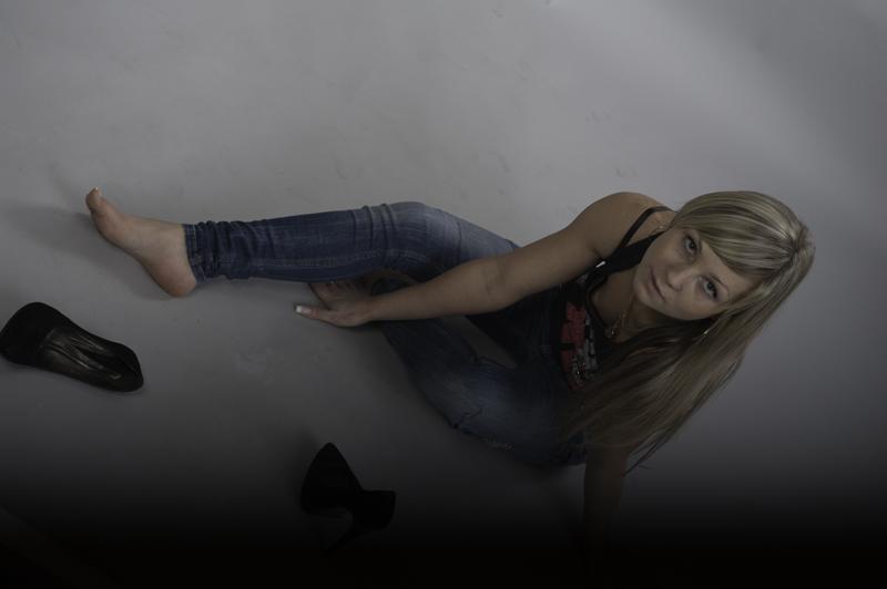

Снимал в студии, полоса появилась после 20-ти кадров.
Выключил камеру, сразу включил, полоса пропала.
Позже опять появилась.
Может стоит флешку поменять?
У кого нибудь было такое?

у всех было
умЕньшите выдержку
причин может быть несколько
но результат однозначен - затвор не успевает за вспышками

В процессе этих 20ти кадров выдержка менялась ? какая была ?
Если короче 1/250 - сделайте 1/250 или длиннее.
Есл длиннее и не менялась - похоже на осыпающийся затвор (здравствуй сервис).

для начала удлините выдержку. На 1/30-1/60 проблемы не должно быть, а можно ли короче - зависит от студийных вспышек и синхронизатора.

Выдержка была 1/250

А это только со вспышкой так ? пробовали без вспышки снимать в том-же ритме ? пересвеченных/недосвеченных кадров нет случаем ?

Это только со студийными вспышками. Без вспышек с теми же настройками кадр получается недосвеченым

Выходим на улицу, или в хорошо освещенное помещение. снимаем те-же 20 кадров (можно 40) в том-же темпе.
смотрим появилась полоса или нет.
Если появилась - весы качаются в сторону "кирдык затвору"
если нет - разбираемся с выдержкой синхронизации
