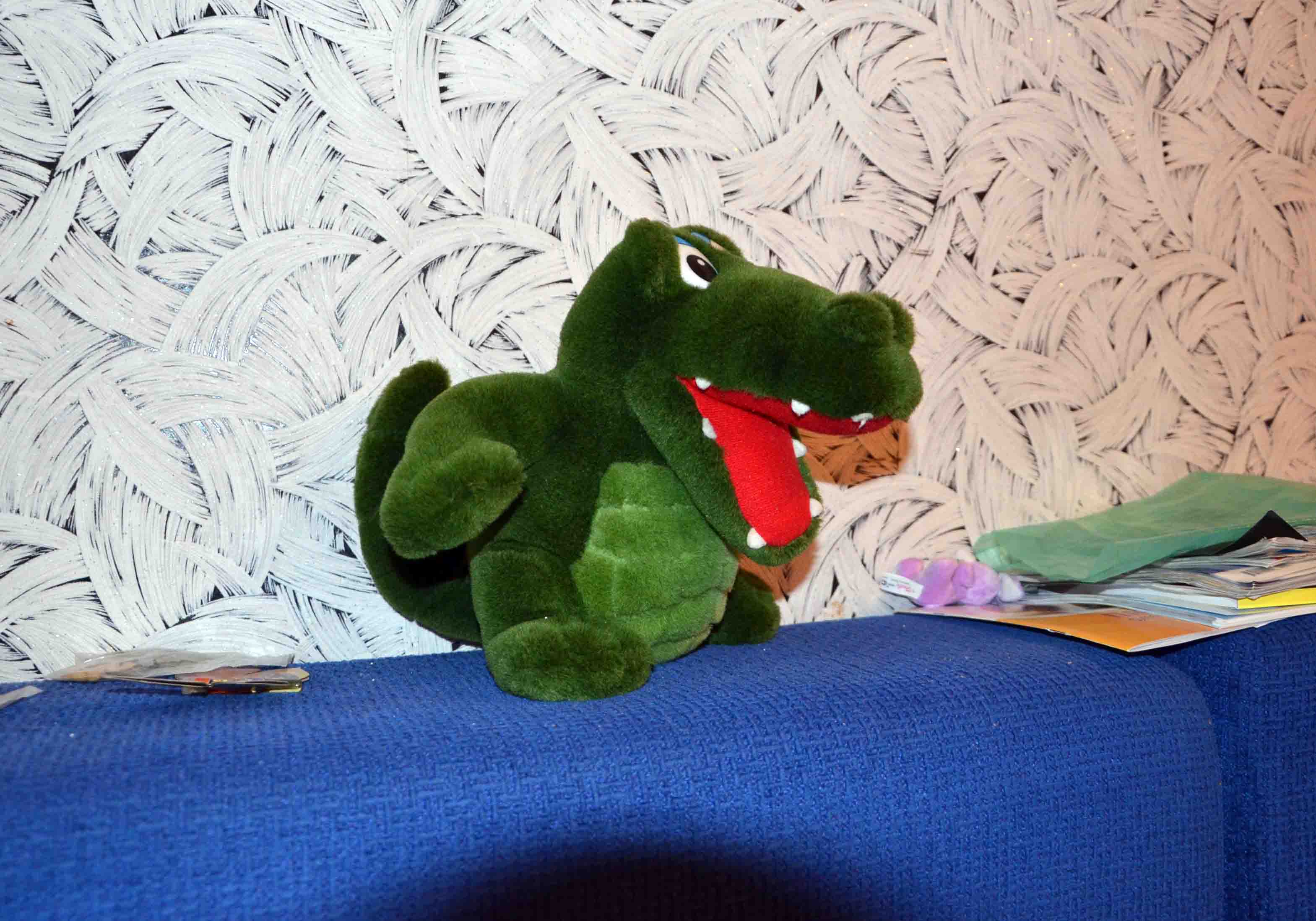

Привет. При фотографировании D5100-м со вспышкой без увеличения в нижней части фото появляется затемнение в виде полукруга (смотри фото). Как только отдаляешься от объекта и пользуешься увеличением пятно постепенно уходит. Никак не пойму в чем дело. Без вспышки все нормально. Подскажите начинающему фотографу. Спасибо

Это тень объектива. Увеличивая фокусное расстояние, Вы сужаете поле зрения объектива, и тень выходит из кадра.

т.е. когда близко фотографируешь, так будет всегда?

Фото

Так будет пока вы будете пользоваться встроенной вспышкой.

В инструкции к аппарату есть список объективов (и фокусных) с которыми может работать встроенная вспышка. И бленду надо снимать.

Я тоже думал, что я весь такой фотолюбитель, пока не использовал встроенную на фокусном 18мм. Удивился smile

-либо на широком угле со вспышкой не снимали, либо объектив небольшой, типа 18-55. 18-105 на D3100 даёт шикарную тень rolleyes .
В общем, решение проблемы, как написали уже выше - покупка внешней вспышки.

Тени от объектива, а тем более китовов объективы быть не может..Тень даёт БЛЕНДА!!! и только на широких углах

Вспышка встроенная, бленда снята. Объектив китовый 18-105. Типчик, как видишь, дает тень ))

Открываем 200-ю страницу Инструкции к D5100 и читаем в таблице, что при использовании вспышки для объектива 18-105:
при положении зума 18 мм минимальное расстояние без виньетирования 3,0 м.
при положении зума 24 мм минимальное расстояние без виньетирования 1,0 м.
Про другие объективы там тоже написано. mf_bookread

Спасибо, все понял yahoo

Да..а.а...,) очень интересно.. и странно, видимо физическая длина объектива тут сработала не самым лучшим образом.., 18-55 как кит ,на это расчитано.
Сам всегда страдал от того, что при съёмке на встроенную забывал снимать бленду(16-85 DX VRII)но зато сколько раз бленда спасала мне объектив..))

Поставьте объектив подлиннее, снимайте близкое - будет.

это еще может быть тень от руки, часто люди и я сам ложат левую руку поверх обьектива чтоб удобней было крутить кольцо зума. у меня со встроенной вспышкой из за такого хвата с десяток испорченных фото. потом стал рукой держать под обьектив, не так удобно но зато тень пропала. потом купил внешнюю вспушку и теперь тень не появляеться при любом хвате.
