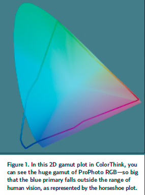

Ну, далеко не все видимые, а только часть. Все видимые цвета содержит только CIE. В природе есть многое. Например, крылья бабочек и оперение некоторых птиц. И не обязательно экзотических, взять ту же утку или павлина. Яркие цветы на солнце, закатное небо ... кое-что даже в Adobe RGB не вписывается. Проверьте сами:
откройте картинку в ProPhoto RGB, а потом отконвертируйте ее в Adobe RGB. На мониторе сразу яркие цвета потухнут. Другое дело, что эти цвета невозможно втиснуть в узкий охват sRGB.
У каждого пространства - свое назначение. Но ужимать яркие цвета, выходящие за пределы узкого гамута, удобнее и проще в широком пространстве.

Цветовой охват ProPhoto RGB, наложенный на цветовой охват человеческого зрения, показан на этой картинке. У него, действительно, синяя часть выходит за пределы, а у Adobe RGB всё вписывается.
