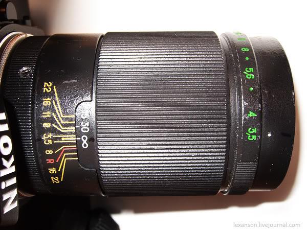

подскажите как делать фотографии резкими по всему кадру мануальным объективом юпитер 37а и еще что означает на шкале глубины резкости красная буква R

С этим объективом, получить кадр без боке можно только в случае фокусировки далее 100 метров и на диафрагме не шире f/5.6.
Буква R это метка, на которую нужно поставить тот метраж, который был напротив основной риски при фокусировке (нужно при съёмке на инфракрасную плёнку).

R используется для поправки дальности при съемке через ИК-светофильтр

а если я поставлю диафрагму например 8 и не буду наводить резкость через видоискатель в никоне д 3100 чтобы загорелась зеленая точка, а сразу выставлю значок бесконечности напротив центральной метки фотография будет резкой по всему кадру или нет
что значит по всему кадру? Поперек или в глубину??
В указанном вами случае резко будет на бесконечности и до расстояния напротив риски с цифрой 8, т.е. от 50 м примерно.
Для макс. глубины резкости совместите значок бесконечности с нижней меткой 8 или даже 16-22, но последнее только при съемке на пленку. На цифре будет мыло от дифракции.
Напротив верхней циферки 8 будет указано начало ГРИП для диафрагмы 8.

резким в глубину, например снимать пейзаж ,и еще читал про правило одной трети, фокусироваться на одной трети кадра чтобы снимок был резким,только не пойму надо сначало сфокусироваться на одной трети а затем выставить композицию или после фокусировки на одной трети нельзя уже выставлять композицию

А зачем пытаться сделать этим обьективом то для чего он просто не предназначен!?!? Этот обьектив предназначен в первую очередь для портрета, для пейзажа другие фокусные нужны, а 135/3,5 никак не для пейзажа, тем более на кропе.
Погуглите чего-нибудь про глубину резкости, про гиперфокальное расстояние. Менять композицию можно уже после фокусировки.
См. тут: Моя ссылка
Правило третей - не используйте его, оно весьма условное.
Ваш объектив не сможет обеспечить вам большую глубину резкости, т.к. это телеобъектив.
Чтобы в пейзаже было резко от забора до заката - надо применять более короткофокусную оптику, диафрагмировать ее до 8-11.
