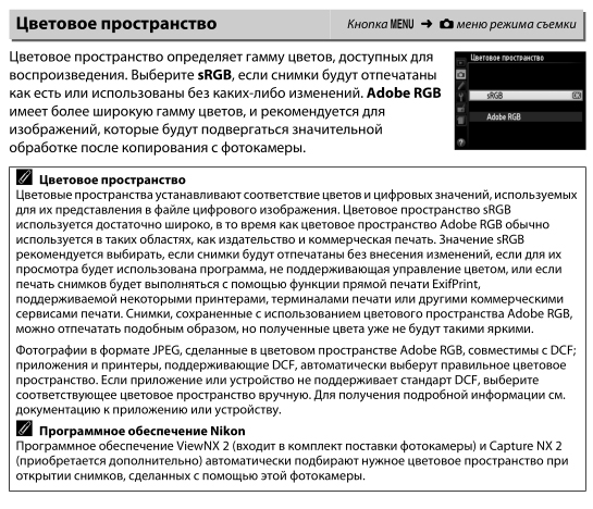

AdobeRGB забудьте как страшный сон. Ибо работать с этим пространством можно только на профессиональном калиброванном мониторе.
Инструкция, страница 153:

в настройках стоит sRGB
