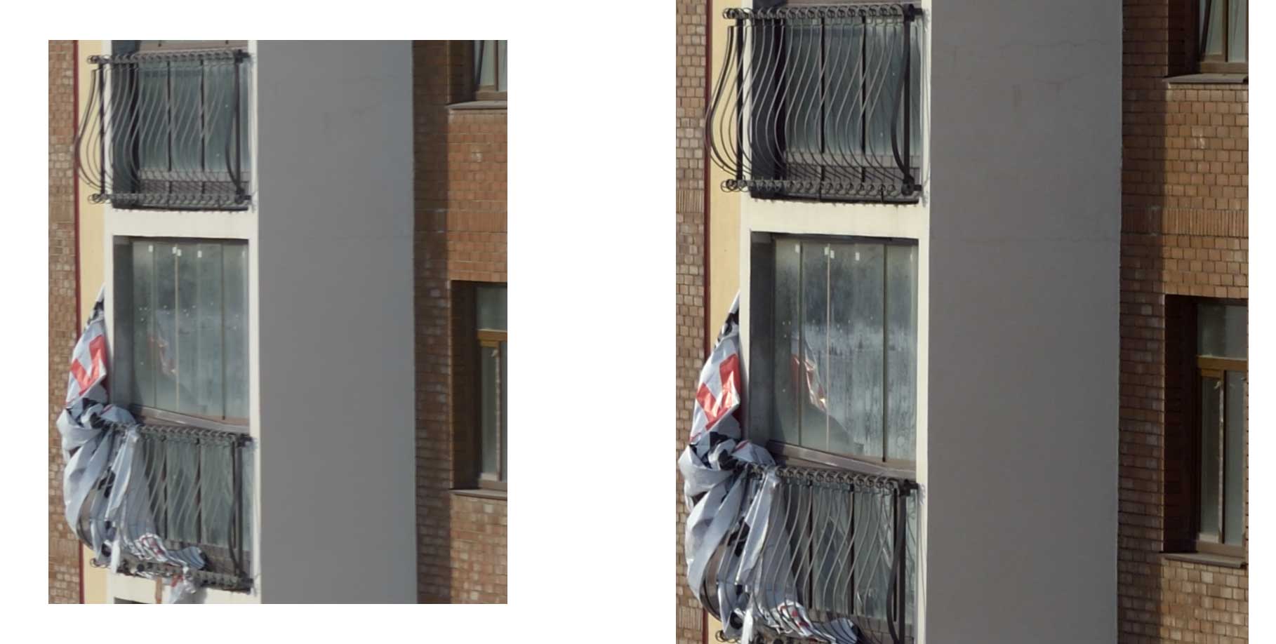

Хотелось бы обсудить с какими стеклами сростается. Я попробовал сегодня Цейс МС биометар 2.8/80. Сравнивал с никкором 24-70. Не могу сказать что никкор победил - скорее наоборот. Прикладываю два кадра - кроп 100% ближе к краю , штатив,диафрагма 5. Слева никкор, справа цейс

Кропы как бы по размеру разные...
foxx75
Сообщения: 41
Зарегистрирован: Пн янв 09, 2012 17:20
Re: D800 и неродные объективы
Сообщение foxx75 »
Греча писал(а): Вс апр 08, 2012 17:16
Дык никкор 70 , а цейс 80

все равно непонятно почему КРОПы разного размера. Какая разница что там было 70мм, а там 80мм. КРОПы то надо делать одинакового размера (просто на одном был бы угол обзора шире). А так больше похоже на то что одно фото с Д800, а другое с непонятно от куда.
И что это за понятие "ближе к краю" ??? На сколько ближе и к какому краю? Вообщем странное сравнение.

На Д700 этот цейс ничего интересного не показал и поэтому лежал - пылился. Пару дней назад фотографировал Д800 жену на визу, техническая фотка , без изысков. Сделал пару кадров 85/ 1.4 и пару этим цейсом. И фотки цейсом мне понравились больше. А вот фойхт 58, от которого на 700-ке я писал кипятком на 800 пока непонятен. Мне самому не ясно как линза за 50 баксов ( купил только за дешивизну) обыгрывает 24-70.
