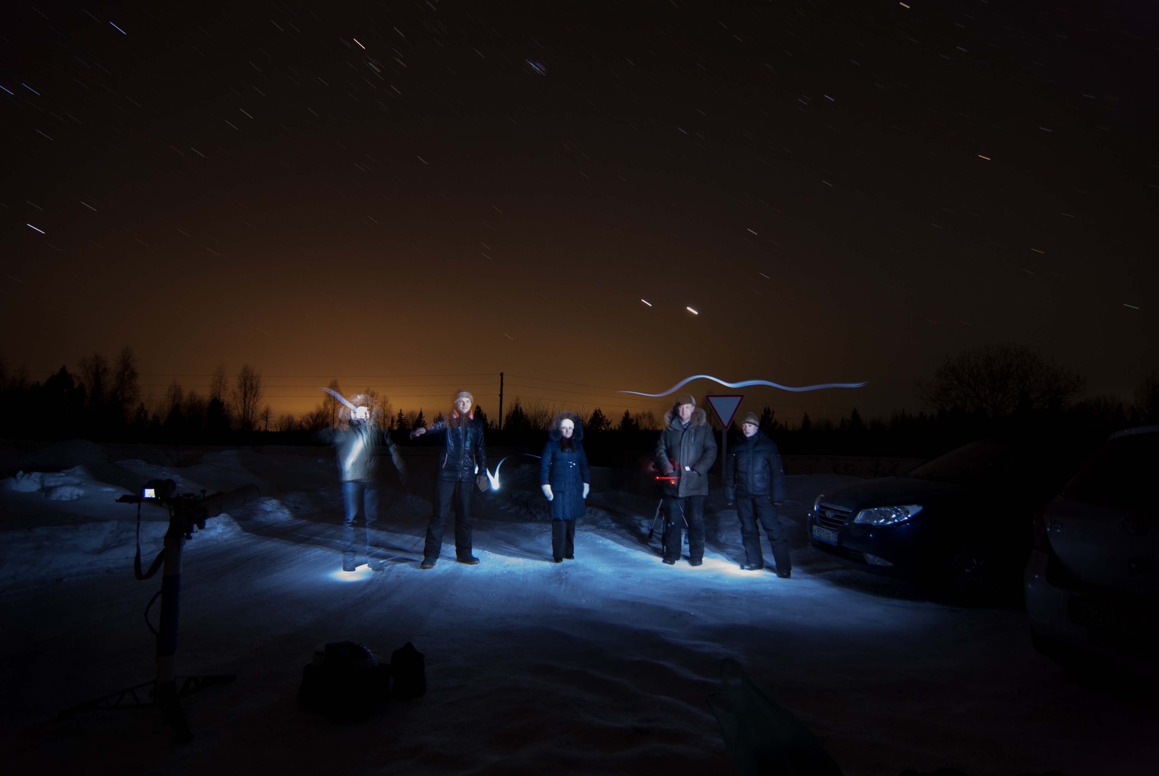

- von Hohenheim
- Сообщения: 879
- Зарегистрирован: Вт ноя 11, 2008 21:16
- reilalex
- Сообщения: 219
- Зарегистрирован: Ср окт 12, 2011 13:12
Re: Подсветка переднего плана
Постоянные сточники - это о чем речь, о тех же фонариках? Что используют те фотографы в качестве освещения? И еще такой вопрос, при использовании длинных выдержек, к примеру, как правильно нужно использовать вспышку, какой режим. в какой момент нужно подсвечивать?
von Hohenheim, 4 мин - интересно) спасибо за снимок)
