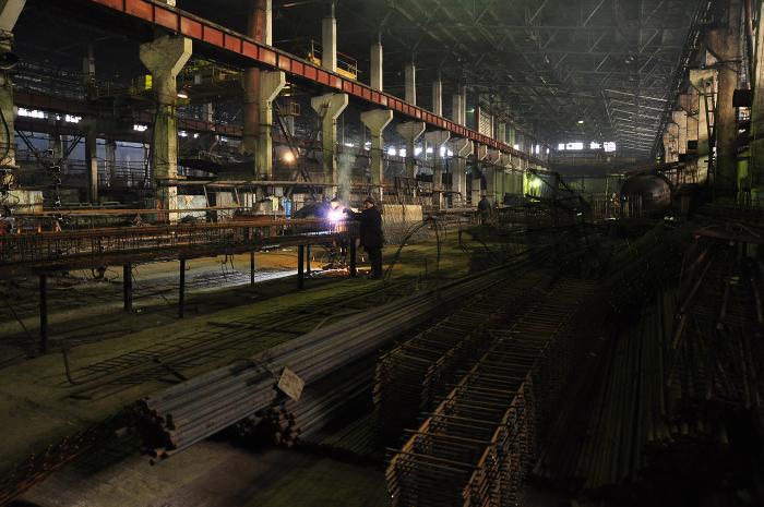

Сегодня пришлось фотографировать "жизнь" завода. Фотографии меня слегка разочаровали, т.к. приобрел внешнюю вспышку Nissin Di-622 Mark II и думал, что темнота ей ни по чем. Возможно, так и есть, просто, может, я что-то не так делал.
Вообщем суть такова: Nikon D90 18-105 + Nissin Di-622 Mark II - съемка завода (огромная площадь, ж/б и металлоконструкции, очень темно). Поставил f/5, 1/40, 18 mm, ISO 800-1000, пыха и в потолок, и под углом, и с рассеивателем и карточной, один фиг - результат меня расстроил. Кадры получились пересвеченными вблизи, а дальше - темень. Я ожидал равномерного освещения по всему пространству. Понятно, что площадь помещения огромадная, но всё же хотелось получить более лучший результат.
Подскажите, может, я что-то не так делаю? Настройки вспышки вообще не трогал, т.к. ещё полностью не разобрался с ней.
Вот, пример того, что получалось:

огромное помещение пыха не засветит равномерно. свет в любом случае от расстояния угасает. несколько вспышек использовать. можно попробовать по задней шторке. хотя чет сомневаюсь. а лучше со штатива и длинной выдержке. ну и места съемки выбирать лучше. на этом кадре непонятно ничего. жизнь завода это люди, к ним и привязывать это все. а где есть люди, соответственно и свет
и на этом кадре пыха явно не в потолок била, а в лоб. так?

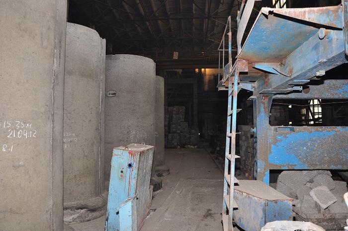

Просто всё это получилось спонтанно, обычная экскурсия, поэтому взял, что было под рукой. Думал, получится всё хорошо, а оказалось...
Вот, снял фото без вспышки:

Немного вытянуть тени и отлично!
