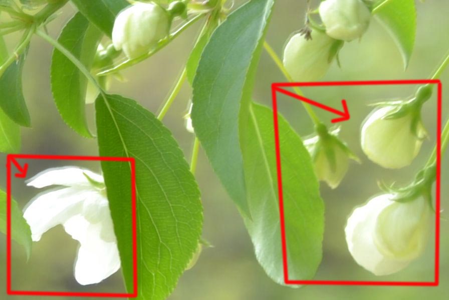

Попался в руки объектив AF-S DX Nikkor 18-105mm f/3.5-5.6G ED VR. Объектив не роняли, хоботом не за что не цеплялись, а проблемы с картинкой на лицо. Что это может быть? Смещение линз с оптической оси? Сталкивался ли кто-нибудь с похожей проблемой. Если требуется юстировка, на сколько дорога эта процедура.

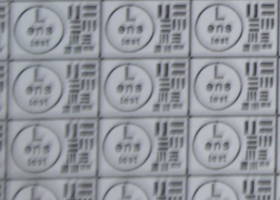

Нижний правый край таблицы Mira. примерно тоже самое по другим сторонам кадра.

Наиболее распространенная болезнь зумов,особенно китовых: перекос линзоблока. Обычно изображение двоится,расплывается к краю кадра,причем на разных фокусных расстояниях эффект различный (например,на широком угле плывет левый нижний угол,на теле-правый верхний). Насчет сервиса не знаю (пока наш сервис совсем не сервис). Лучший выход - проверять на этот дефект при покупке. Когда я столкнулся с этой проблеммой (Nikkor AF-S 18-70), то продал его по бросовой цене...Кстати,а на какой диафрагме сняты примеры? Если на полность открытой,то для кита это обычное дело.

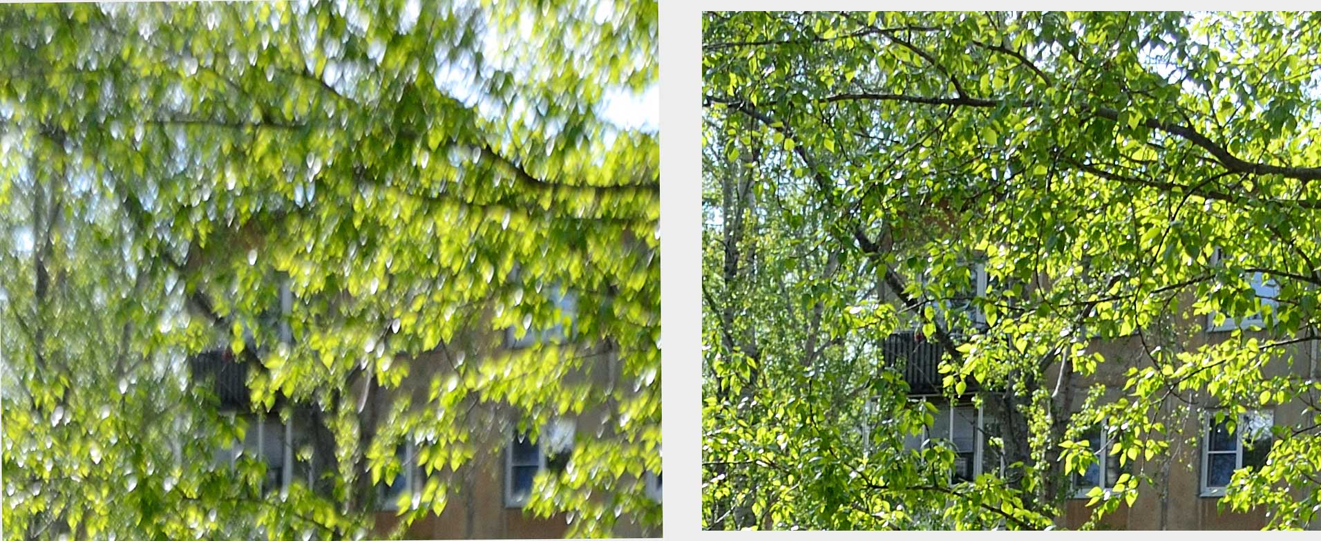

справа китовый объектив 18-55. Условия съемки одинаковые

Левое фото - явный брак стекла. Если с сервисом не получится,то можно на полку как вазу поставить (продавать такой-нагловато будет). Китовый 18-55 хорош (конструкция проще - меньше брака)
