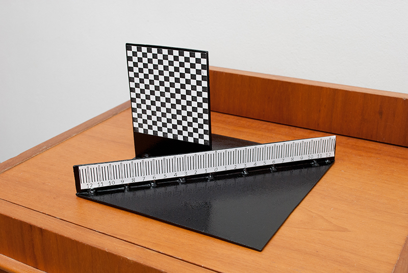

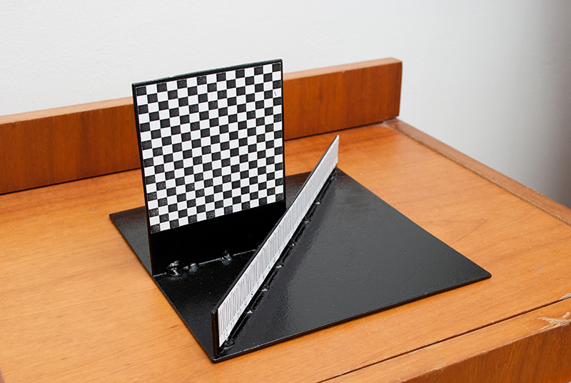

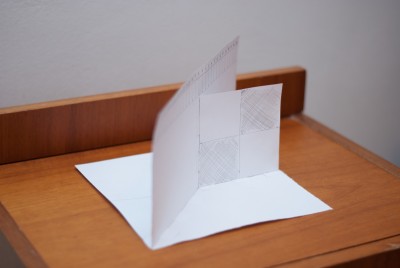

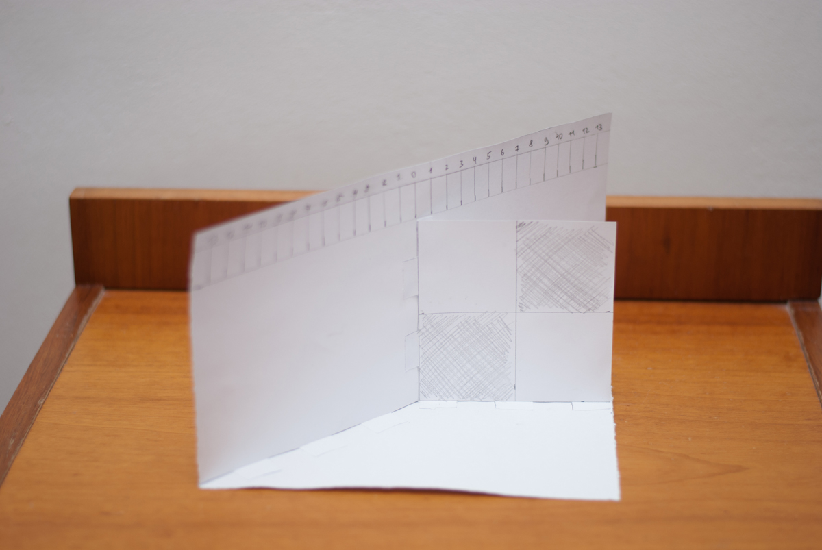

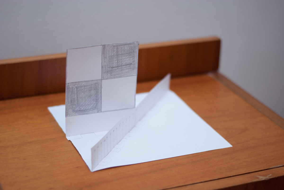

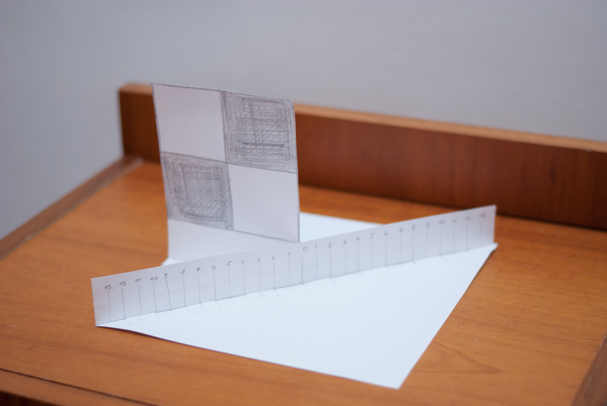

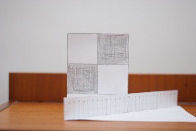

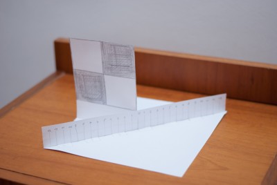

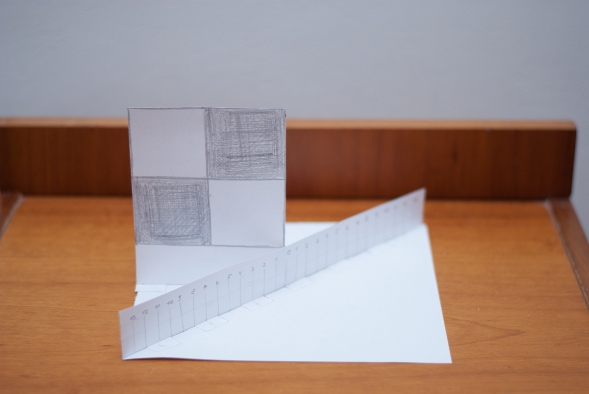

Проверял свой Nikon 50 1.8G на точность фокусировки. Никак не мог добится точного положения фотоаппарата к простой мишени на листе под 45 градусов. При тестах заметил тенденцию к фронт фокусу. Стало обидно, что мой объектив не попадает в фокус. Решил сделать мишень аналогичную Spyder LensCal, что-бы точно, без всяких внешних факторов (неправильный угол к мишени и т.д.), проверить объектив.
Сделал два прототипа. Хочу из металла сварить второй вариант. Хотел услышать советы: что вам нравится, что нет в моих моделях?
Результат теста:
Прототип 1:
Прототип 2:

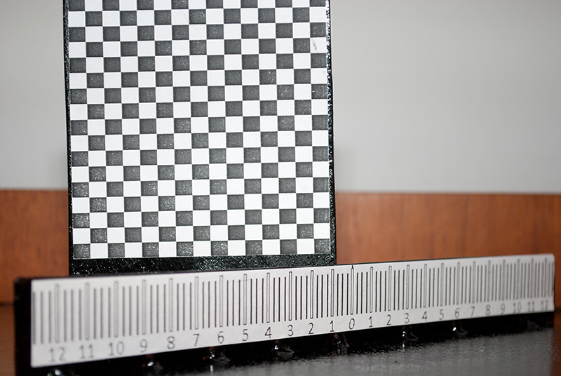

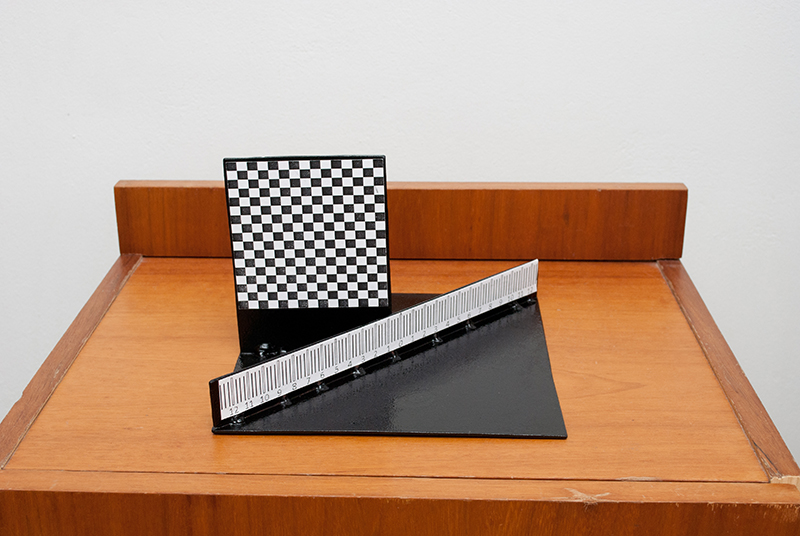

Давно сделал, но не показывал. Фотографии не загружались простым прикреплением к сообщению, вот я и не загружал.

Сделали очень аккуратно и красиво good а главное - железно! smile

Я делал мишень не для того, чтобы ее снимать, а для проверки автофокуса. Я ее как сделал, проверил автофокус и продал. Человеку она понравилась.
Может кто себе захочет такую сделать. Обошлась она мне примерно 7$.
