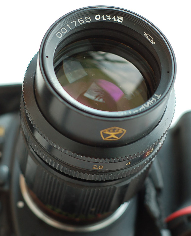

На днях стал обладателем Таир 11А. Состояние линз на 5, корпуса на 4. Впечатлен снимками, получаются шикарные портреты, снимать с тушки пока не собираюсь.
На объективе два номера 001768 и 001718, интересует год выпуска объектива.
Судя по всему годы производства: с 1958 г. - опытное, с 1960 г. - серийное.
если учитывать, что первые две цифры номера – год производства, то объектив должен принадлежать опытной партии, и соответственно произведен до 1960 г.
Так ли это?

Таир-11А могли выпускать только после выхода в 67 году первых Зенит-Е с резьбой М42 и рабочим отрезком 45,5. Знак качества появился на Таир-11А в 70-ом году, а судя по значку КМЗ (призма Дове с ходом луча) где на луче ещё есть стрелочка, объектив не старее 76 года. Два ноля в начале номера не говорят о принадлежности к опытной партии. Я часто встречал на объективах с такими номерами, следы доводки надфилем на внутренних поверхностях деталей. Моя версия: это объективы, которые подверглись исправлениям. Им присваивали несерийные порядковые номера для учёта брака. Это не значит, что объектив плох. Оптика может быть отличная, но при разборке, наверняка встретятся некрашеные поверхности на оправе.

"не старее 76 года" – я неправильно выразился. Не позднее 76 года выпуска.

necster писал(а): Чт июн 28, 2012 11:00
Спасибо за подробный ответ!
Насколько я понял, знак "Зенита" - призма Дове с ходом луча со стрелкой поменялся в 1976 г. (исчезла стрелка, ход луча стал утолщенным), и на основании этого г.в. объектива со старым значком должен быть от 1970 до 1976 г.?

Да, он выпущен в интервале 1970-76 годов.
