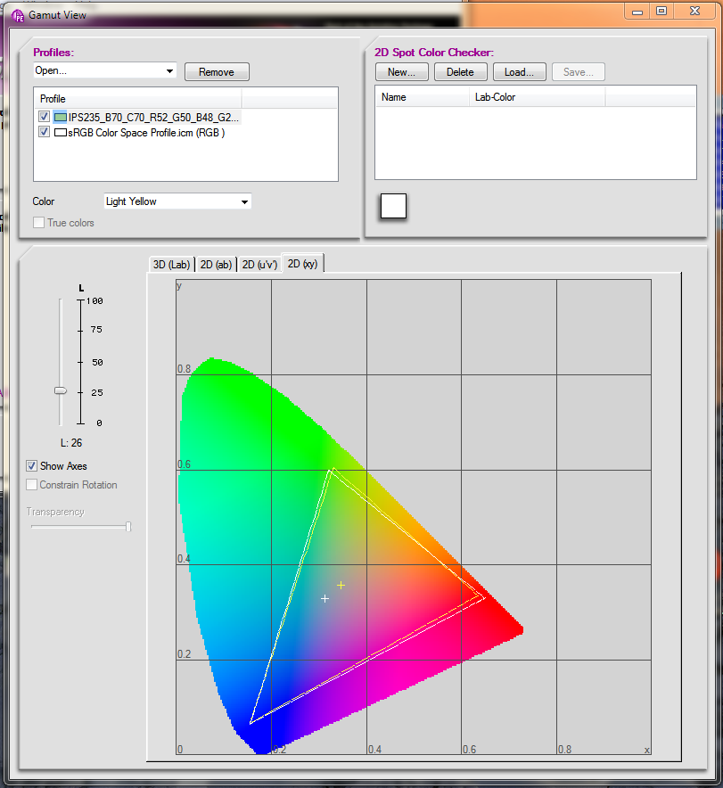

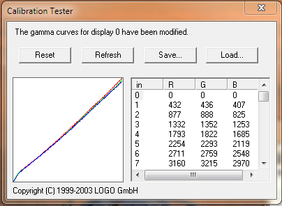

Вот результаты калибровки (кривые коррекции LUT и охват), может кому пригодится:

Ну и собственно сам профиль для настроек:
Яркость - 70;
Контраст - 70;
Красный - 52;
Зеленый - 50;
Синий - 48;
Гамма - 2,2.
Точка белого яркая - 220 кд на м.кв.(просмотр при ярком дневном освещении).
Калибровка под тоновую кривую sRGB.
Яркость - 70;
Контраст - 70;
Красный - 52;
Зеленый - 50;
Синий - 48;
Гамма - 2,2.
