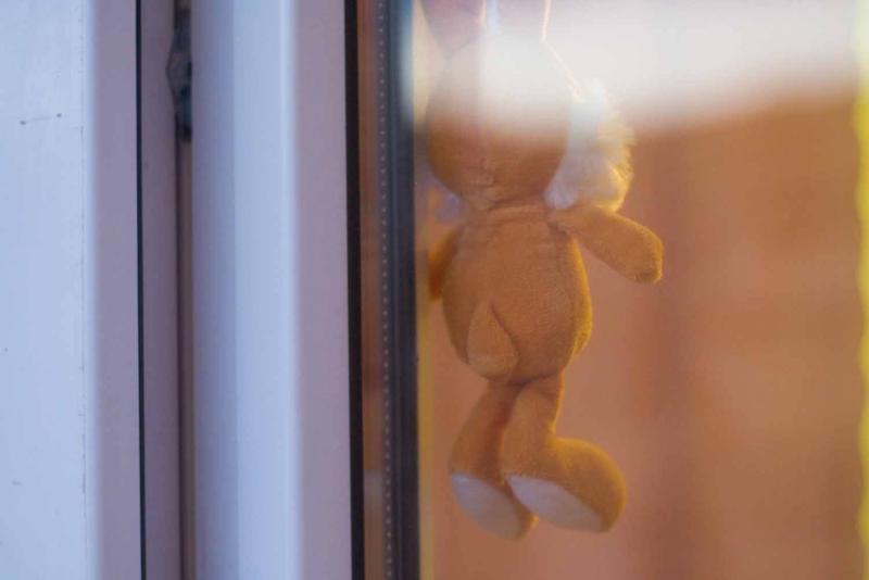

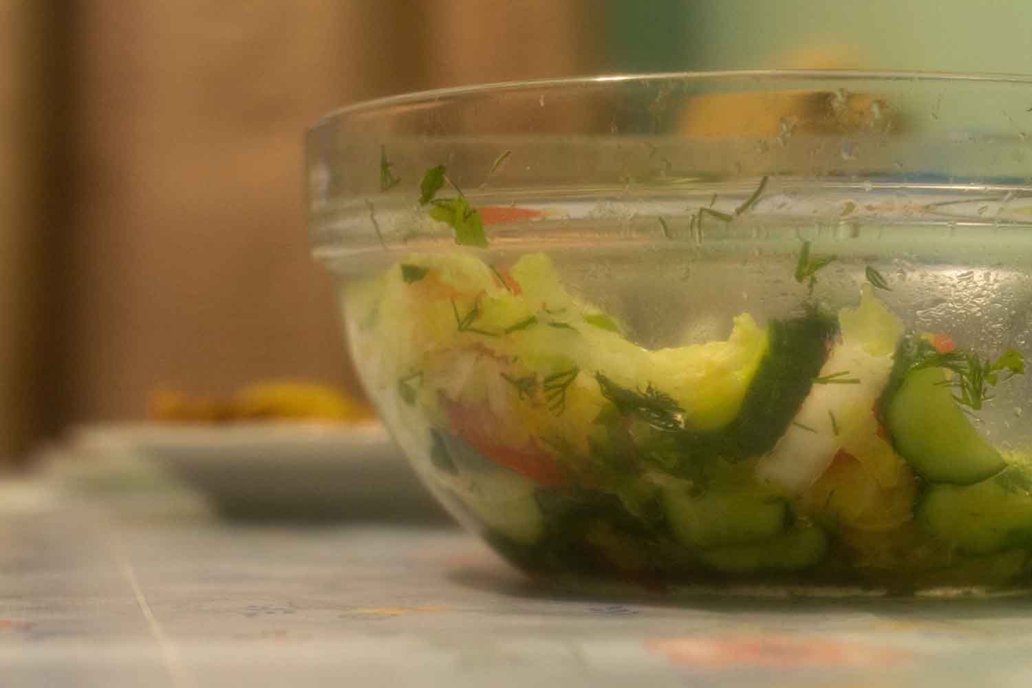

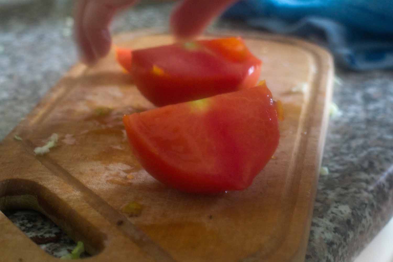

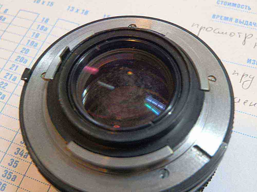

Добрый день у меня такая проблема, нашел Гелиос 81Н 50/2 старенький, стал на Nikon D3100 без проблемм, но вот сильно мылит изображение, часто не попадаю в резкость, а индикатор загорается, нижнее стекло затемненное, такое ощущение что слой потрескался, и внутри пыль, это влияет на качество снимка или нет? Завтра выложу фото объектива чтобы Вы погли посмотреть, а сейчас вылаживаю фото с него!

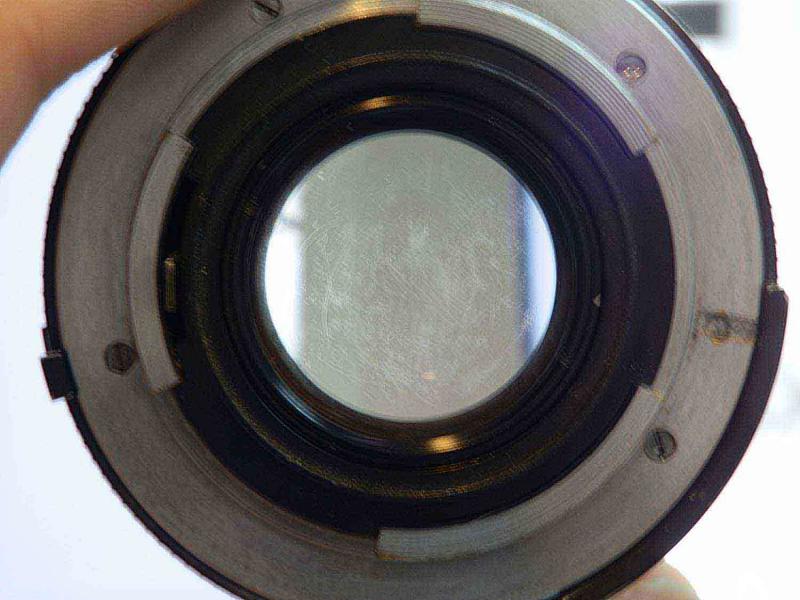

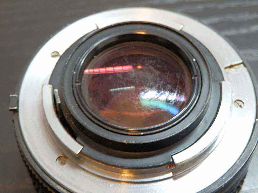

Вот фото объектива, и на линзе пятна, то ли потертость, то ли скобление, но оно портит качество снимка, можно что-то с этим сделать?

Судя по фотографиям и виду задней линзы, очень сильно повреждено просветление задней линзы. Ремонт проблематичен. Проще купить другой объектив.

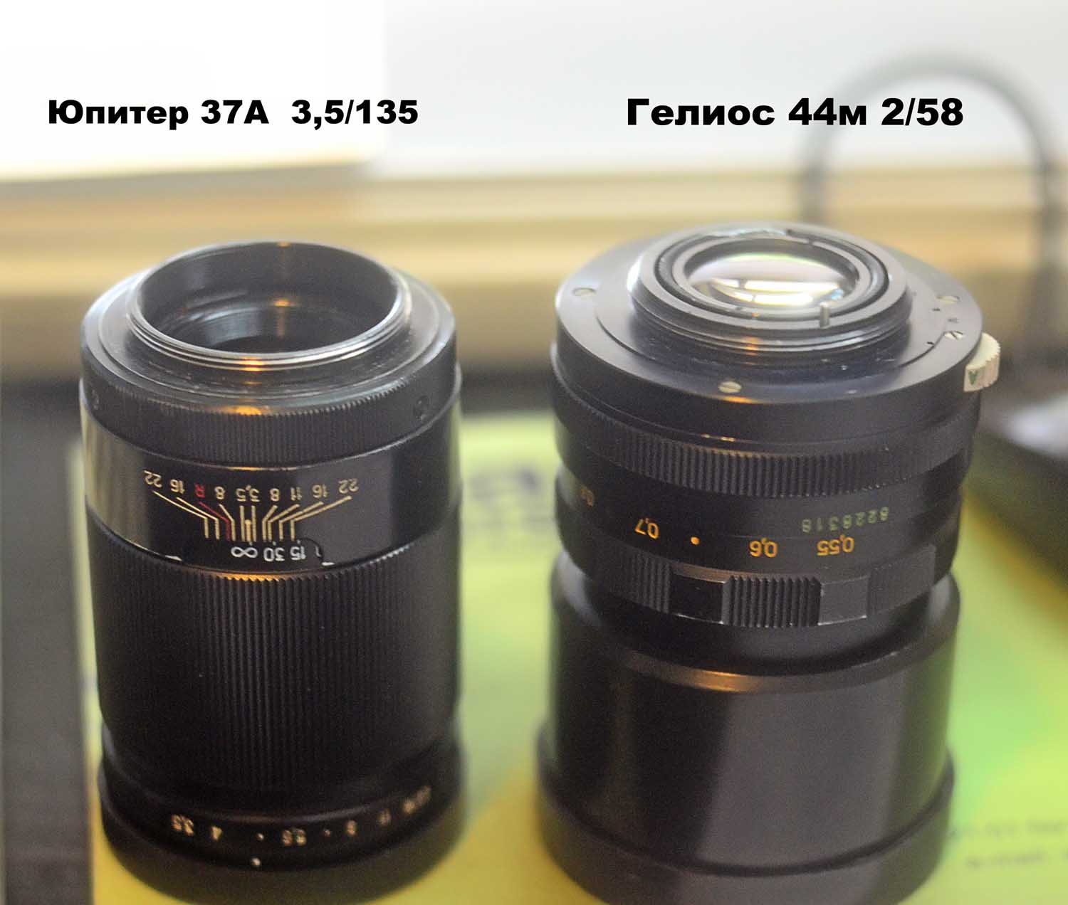

вот у меня еще есть Гелиос 44М 2/58, Юпитер 37А 3,5/135, посмотрите пожалуйста на фото, на байонет, и что мне нужно купить, чтобы поставить их на Nikon 3100? заранее спасибо

Вот ответы на многие вопросы http://www.deep-life.ru/lens/faq.htm

Спасибо) извините, но я не нашел той информации, которая нужна, для Юпитера 37А, нужен хвостовик, на нем уже установлен переходник для Nikon, М42, или его отдельно нужно покупать? И для Гелиос 44м ему нужно переходное кольцо М42/Nikon с линзой и все???? заранее спасибо и извините за столько вопросов)

А Вы не спешите, внимательно прочитайте 3 и 4 вопросы и всё поймёте.
А если нет, то зачем эти мучения? Никон выпускает AF-S 50/1.4G - с ним всё просто и понятно.
