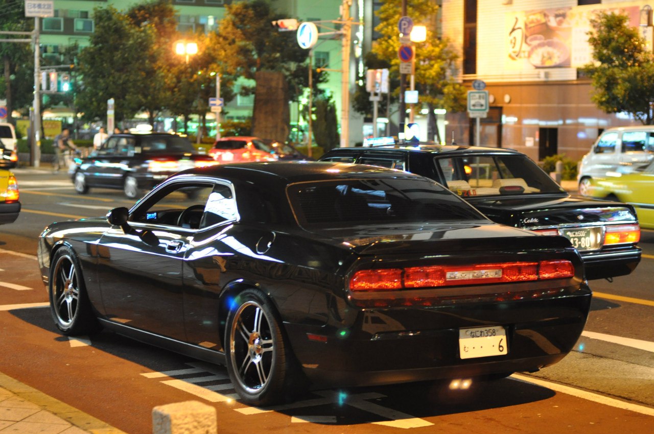

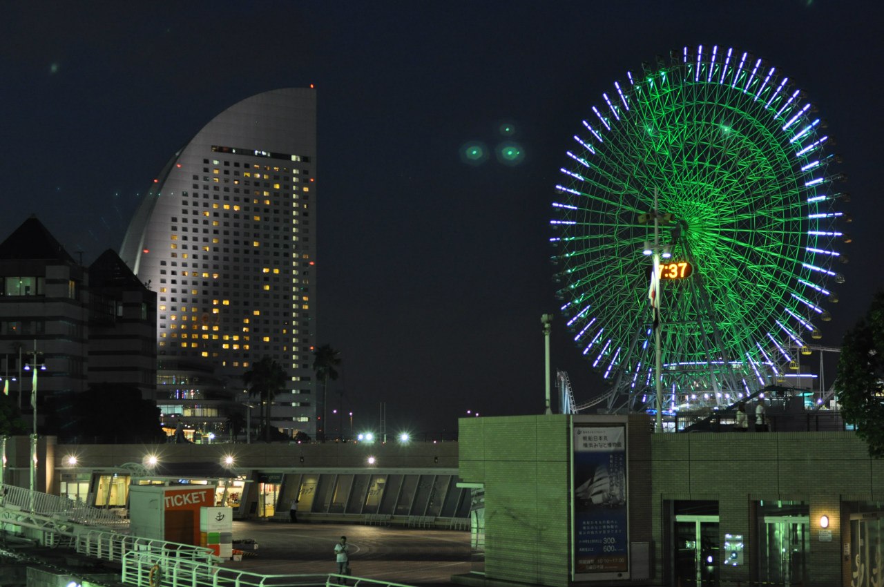

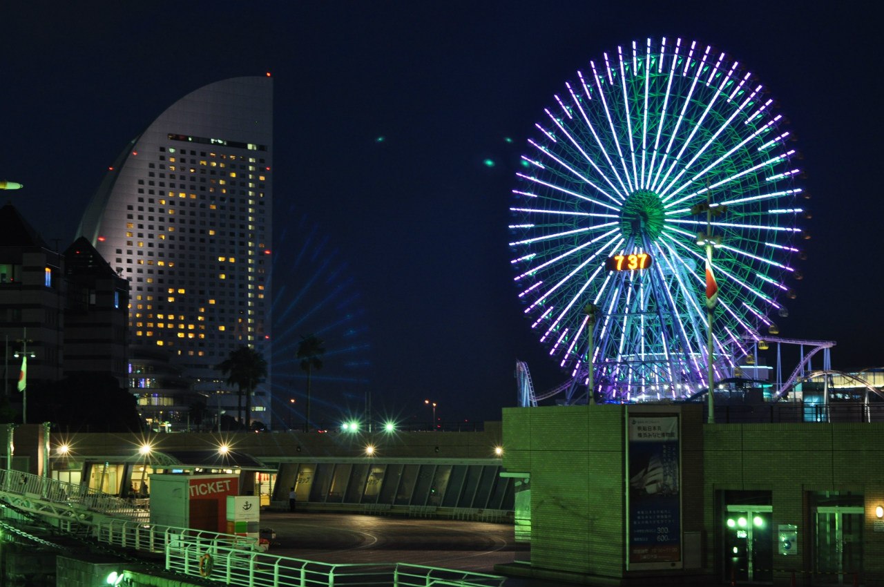

Прошу помощи! Это дефект фотика или моих кривых рук?
dempsey
Сообщения: 12
Зарегистрирован: Пт июл 13, 2012 14:04
Сообщение dempsey »
Дефект проявляется строго в темное время суток в присутствии большого количестсва источников света.
Камера: D90 + фикс 50 f 1.4D
Подскажите что за "светлячки"около машин
на ночных фотках?
Очень не хочется тащить в ремонт sad
Заранее благодарен за ответ!
http://www.club-nikon.ru/forum/uploads/ ... 6vd1iu.jpg
http://www.club-nikon.ru/forum/uploads/ ... 1cyiko.jpg
http://www.club-nikon.ru/forum/uploads/ ... ytnqxw.jpg

Фильтр стоит на объективе?

Да, UV фильтр стоит.
P.S.> Забыл добавить фотик был немного залит водой, но высушен потом. К фотографиям в помещении или на улице днем - нет никаких претензий.

Ну, вероятней всего это переотражение от фильтра. Попробуйте без него.

может блики от источников света? mellow

Разумеется) И, скорее всего, от фильтра. Объектив тоже может давать. но тут источники слишком слабые.

Хороший пример зеркального эффекта матрицы: http://www.deep-life.ru/lens/mirror-effect.htm
Если Вы не против, то я использую фото для описателя аберраций.
Добавка. Вообще-то, если хорошо подумать, то фильтр ни при чём. Изображение проецируется объективом на матрицу в перевёрнутом виде (верх-низ и право-лево меняются местами). Затем изображение дважды отражается (от фильтра матрицы и от задней линзы объектива) и снова попадает на матрицу.

Нет. Это не паразитная засветка с краю, а блики от источников света в кадре.
Так чего же? До редактирования было "фильтра".

Совершенно верно. Первоначально я поддался общей версии о фильтре, но потом вспомнил, что фильтр даёт другой характер дублирование ярких источников. Фантомы находятся дальше от центра кадра, чем источник. А здесь центрально-симметрично.

Вывод такой: вам придётся ещё раз поснимать похожие кадры с фильтром и без фильтра. Тогда будет больше информации о причине такого интересного эффекта. Я склоняюсь к версии отражения от матрицы и линзы объектива. Если это так, то снятие фильтра не поможет. Но я могу и ошибаться.

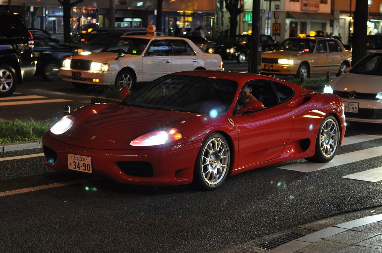

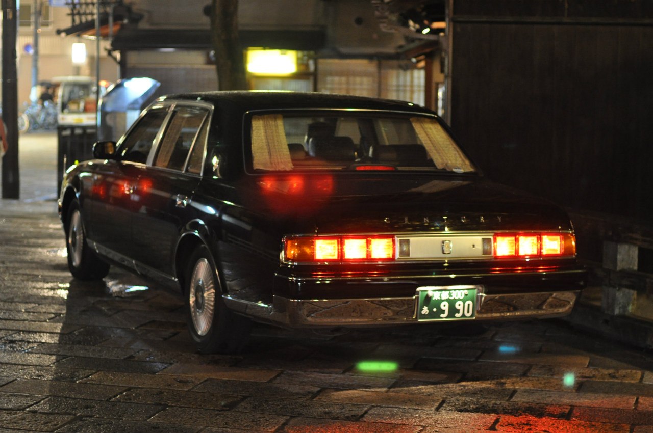

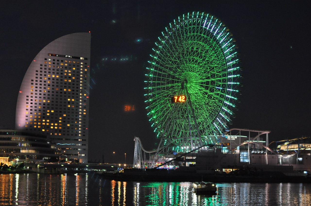

Вот ещё примеры:
Фоткал с рук на улице. Как так могло отзеркалится колесо...
http://www.club-nikon.ru/forum/uploads/ ... 90w_g4.jpg
http://www.club-nikon.ru/forum/uploads/ ... k-_4w0.jpg
http://www.club-nikon.ru/forum/uploads/ ... 5kbfqk.jpg
sad

Это с фильтром или без?

Попробуйте провести дневной эксперимент: встаньте спиной к окну и посмотрите на объектив сзади. Если увидите свой силуэт в перевёрнутом виде, то дело в задней линзе. Она обращена выпуклой стороной внутрь. Именно эта поверхность, покрытая налётом, может так переворачивать блики, отражённые матрицей. Вот схема объектива: http://www.deep-life.ru/nikkor-50/scheme-1.4.jpg

Это с фильтром.
Есть немного такое если держать на вытянутых руках и смотреть в объектив. Но это при ярком солнце светящем сзади в окно. В помещении такого нет.
Странно, мягкой тряпочкой из микрофибры вроде протирал внутри sad

Проблема решена. Виновником оказался фильтр UV Flama.

Типичная проблема полтинника с дешевым фильтром. Да и дорогой может на нем дать переотражения. У меня такое было на 50/1.4g в церкви, от свечей. smile Поэтому фильтр лучше снимать в условиях близких к данным. mf_bookread

з.ы. Ради интереса, посмотрел фотки на 50/1.4g с ночной прогулки по Питеру. Переотражений нигде не заметил. rolleyes Наверное, стоит использовать качественный контрацептив фильтр! dry
