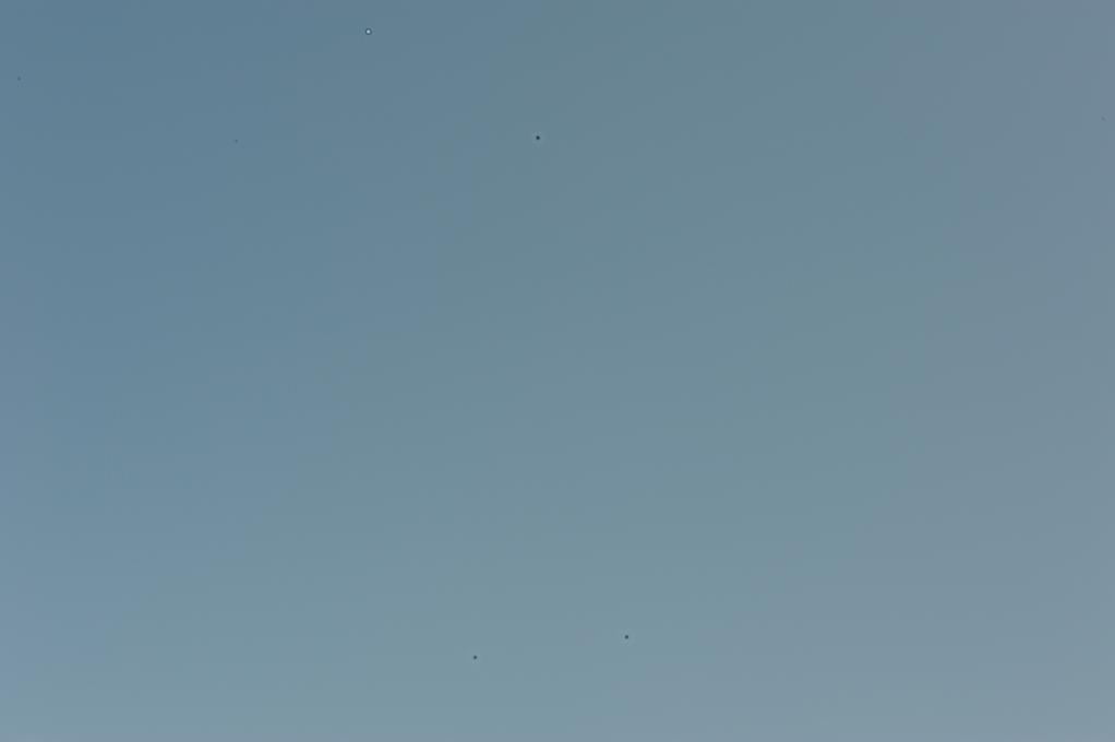

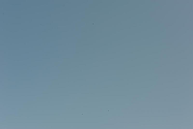

Масло(или нет?) на матрице D700
Сообщение RemixMirage »
Камера - D700, объектив Nikkor 24-70, покупалось всё в фото.ру три недели назад. Пробег сейчас 300 кадров. На момент покупки мой тестовый кадр был первым по EXIF. Внутри, в шахте и на зеркале - всё было девственно чисто. Задняя линза объектива (как и весь остальной объектив) - тоже без пыли. Объектив единственный, поэтому после покупки не снимался. Примерно на 300 кадре, на диафрагме 11 вдруг увидел тёмное пятно и белое с темным ободком (до этого какое-то время снимал только на открытых - от 4 и шире). Нашел кадр (примерно 100-й), со светлым чистым небом и диафрагмой 13, рассмотрел его при 100% - ни намека на пятна. Очистку матрицы запускл несколько раз, пятна не ушли и не поменяли ни формы ни места. Через пару десятков тестовых кадров пятен стало 6 и их можно рассмотреьт на диафрагмах от 7 и уже.
Все правильной круглой формы. Много читал про проблемы с маслом на матрице у D7000, неужели и на D700 такое бывает? Еще смущает белое пятно. Оно тогда откуда? На внутренней линзе объектива (2 или третьей от байонета) при тщательном рассмативании нашел блестящую точку - то ли "коцка" на линзе, то ли пылинка. Но, при изменении фокусного расстояния эта линза ощутимо "бегает" вперед/назад, а светлое пятно на фотографиях при этом не меняет ни формы, ни размера. Значит оно не изза линзы? В общем, я диком шоке. Первые сутки вообще был в ступоре, чувствовал себя так, как будто я камеру разбил насмерть. blink
Ближайший сервис (как и магазин фото.ру) в 200-х километрах, в Краснодаре. Надо ехать. Что в сервисе говорить, чтобы потом не ездить еще 5 раз?.. Переживаю, что будет с камерой после чистки матрицы на сервисе. Вдруг опять полезут пятна. Да и точка на линзе очень смущает. Как будто это китайский кит, а не линза за 50к с гордой надписью - мэйд ин джапан dunno
Напишите, кто что думает по данной ситуации. А то у меня в голове такая каша.

Месяц назад чистил вот точно от таких же пятен свою(имею ввиду темные пятна).Оказалось-пыль.Хотя и с маслом тоже знаком не понаслышке.

Baralgin писал(а): Вт июл 17, 2012 05:59
Да пыли вроде и взяться неоткуда. Попробую, конечно, купить грушу, да продуть перед поездкой в Крансодар. А с белыми пятнами не встречались? отчего они могут быть? И как Вы чистили пятна на своей камере, грушей или влажную чистку делали?

RemixMirage писал(а): Вт июл 17, 2012 06:04
У меня тоже есть такая связка. Пыль может быть и от зумов, даже не меняя никогда объектив, мелкие частицы смазки могут всасываться от объектива, это может быть и "железная пыль" от хода зума. Но такое встречается когда объектив очень долго висит на тушке. Я первый год всегда здаю в чистку, но потом сам чищу мокрыми лопаточками в путешествии, когда часто меняю объективы в пыли. Чистить надо очень аккуратно , как то видел уроки на Ютуб, но не по-русски. Вам лучше покрутить объектив и поснимать много, потом отдать тушку в чистку, в надежде что это больше не повторится.
Белое пятно похоже на высохшую влажную каплю. У меня так потела матрица только в во влажных тропических лесах при постоянных дождях на протяжении пары недель, иногда полностью покрывалась "росой",тоже чистил влажной щеткой и влажной не клал в сумку.

Белое пятно - похоже на "битый" пиксель.
Прорвете так - ИСО 400, выдержка 1\30с, режим "М", объектив закрыт крышкой, т.е. кадр должен быть ЧЕРНЫМ.
Черные пятна - самая натуральная пыль.

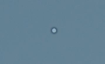

Vitaly V писал(а): Вт июл 17, 2012 07:12
Проверить смогу только вечером, камера дома. вот 100% кроп участка кадра с белым пятном (диафрагма 22). Если это битые пикселы, то их очень много и они уж очень правильной формы, разве нет? Сижу сам смотрю - пятно то не совсем белое, оно просто чуть светлее, чем должнь быть. Действительно, очень похоже на пысохшее пятно от воды. Откуда только ему взяться в новой камере, которая ни дождя ни росы не видела в жизни ни разу wacko

Когда сделаете ТЕСТ матрицы на БП, тогда хоть ясно будет что это за "пятно"...

Re: Масло(или нет?) на матрице D700
Белые пятна и пятна с белым разводом - это остатки высохшей влаги. Она обычно конденсируется на пылинках.
Влага на матрице - это чаще всего конденсат, возникающий при резком перепаде температуры или влажности.
Черные точки - микрочастицы от механики зума, привода диафрагмы, затвора и прочей механики, т.е. наэлектризованная пыль по сути. Можно сдуть и грушей (если не сильно прилипла).
Светлое пятно больше похоже на капельку масла, из-за разницы показателей преломления она так выглядит. Можете даже капнуть каплю масла на оконное стекло (на матрицу не надо)), вид будет похожий. А высохшая влага, излишки Эклипса со швабры еле заметны, и темнее.
Можно сделать пару сотен кадров с байонетом, закрытым черной крышкой от камеры. Если появятся еще аналогичные пятна, значит, *течет* из камеры (привода диафрагмы,..). Если нет - под подозрением линза (отражающий масло экран в ней).
В любом случае, мокрая чистка - это постоянный спутник цифрозеркальщика (ну, если только не прикрывать дырку больше 5,6-8)). Главное, жидкость *правильную* использовать - именно для данной модели камеры. Если уж очень жестко не тереть, до царапин на стекле АА фильтра, то и гарантия сохранится))

А "микрочастицы от механики зума, привода диафрагмы, затвора и прочей механики" могут быть в новой камере с новым объективом? Напомню, фототехнике около 3 недель, пробег затовра 300 кадров. До этого был D3100, любительская зеркалка, сделанная далеко от Японии, стоящая в 5 раз дешевле D700-го, объектива было 3, менял их постоянно (правда, аккуратно) - ни одного пятнышка ни на одной фотографии из 5000 отснятых за полтора года мне не попалось (имею дурную привычку разглядывать понравившиеся фотки при 100% увеличении). Только не обижайтесь, я не спорю с Вами, я просто пытаюсь понять всё до того, как убью день времени и бак бензина для поездки в сервис, а потом столько же для поездки ЗА камерой. Да еще если попаду на платную чистку новой камеры, вообще будет невесело sad

Пыле- и влаго-защита линзы защищает от неблагоприятных факторов снаружи)) Обычно, она где-то между боченком линзы/кольцами (я иногда как хобби восстанавливаю некоторые линзы). Маслянный экран же отражает/впитывает частички смазки, пыли, чтобы они не *пролезли* между оправкой задней линзы и байонетом.
Как раз в первое время, когда идет притирка механики, этих частичек может быть больше всего. Посмотрите на рычажки привода диафрагмы - и на камере, и на линзе. Со временем краска в месте их контакта сотрется до метала. Вопрос на засыпку: где осядут эти микрочастички краски?))

Камерой без линзы я бы все равно посчелкал - вдруг там еще с десяток аналогичных капель масла появится..
По поводу груши можно не *заморачиваться* - она сдует лишь не сильно прилипшие частички.
*Влажная уборка* - единственное, чем в принципе можно смыть масло (а не размазать его). Потребуется не одна салфетка, чтобы удалить полностью.
Из чистящих жидкостей, а это метиловый спирт с присадками, надо брать именно ту, что подходит для данной матрицы (камеры). На 700-ке (300-ке) вроде есть дополнительное покрытие на АА фильтре, и то, что хорошо для Д70, 80, 200 (без такового), не подойдет. У эклипса точно есть спецификации для разных поколений камер. Лично я чищу им более 5 лет (от раз-в-неделю до раз-в-несколько-месяцев), и пока успешно)) Швабра - под размер матрицы, фирменная, салфетки (безворсовые для оптоволокна нарезаю сам). Советую потренироваться сперва на какой-то стекляшке - вести швабру нужно равномерно, без чрезмерного нажима (иначе можно и поцарапать АА фильтр), только в один проход. И помнить, что если 1-2 микро частички и остались, то можно остановиться, т.к. лучшее- враг хорошего)) Вообще, в сети целые трактаты по этой теме написаны..

.. совсем забыл про одну само собой разумеющуюся проверку: снять белый фон (в расфокусе) не только на ф22, но и на 2.8 (фокусное можно на длинный конец выставить). Если это грязь на АА фильтре, то должна стать практически незаметной и очень нерезкой.

Проверил, на диафрагмах 2,8 - 5 идеально чисто. На 5,6 уже появляется слаборазличимое 1 пятно. На 6,3 уже видно все 6 штук, и довольно хорошо. Снял около 100 тестовых кадров, новых пятен не появилось. Заказал грушу друзьям, на днях привезут.
По поводу Эклипса - перечитал кучу статей и форумов (и нашего клуба и других сайтов). Оказалось что: Эклипс E2 сняли с производства, простой Эклипс производитель назвал "универсальной жидкостью для любых матриц", Набор из салфеток, жидкости и 3 швабр можно заказать на ебэе за 30 долларов. Смутило сообщение (с нашего,кстати,форума) - "пошел спросил у профи-фотографов-как они чистят.Фотографы сказали,что каждый уже запорол по паре камер,сделав риски на матрице при чистке и теперь они предпочитают возить раз в год камеру в Сервисный Центр" Или это профи из разряда "..., он и лоб расшибёт" ?
Значит, действительно это грязь на фильтре, что убирается чисткой)).
Жидкость Эклипс, похоже, унифицировали - судя по их сайту.. Мне проще с Д200, там покрытия нет. Я бы лично почитал форумы - Д700 наверняка уже уто-то чистил, камера- то распространенная.
Не думаю, что фирменной шваброй можно поцарапать стекло АА фильтра: углы у нее скругленные, пластмасса мягкая да и все это обернуто безворсовой тканью. Т.е. нечем там поцарапать (при разумном нажатии). Хотя, официальный никон наверняка будет говорить, что делать это надо только в их СЦ - ну, им же своих сотрудников надо работой обеспечивать?)) Опаснее всего, думаю, это закрыть затвор во время чистки - случайно, выключив питание камеры, или если дохлый аккум разрядится (в меню, правда, есть защита от недозаряженного аккума - оно не сработает). В любом случае, каждый сам для себя решает, или делать самому, если знает, что рука не дрогнет)), или везти в сервис (кстати, СЦ тоже разные бывают, увы)

Вчере привезли мне грушу.Пылинки грушей не сдуваются и месторасположения не меняют, при просмотре через лупу с подсветкой возле каждой "пылинки" виден легкий смаз
с той стороны, за которую держим камеру левой рукой. Но через 200 кадров ни одного нового пятна не появилось.
Набор для мокрой чистки приедет недели через три, пока буду снимать на открытых диафрагмах и "выглядывать" новые пятна unsure
Чем всё закончится - отпишусь. Пока непонятно, будет ли прецендент "масляной болезни" у D700 dunno

Итог истории.
Позавчера пришла посылка с набором для чистки. Новых пятен после снятых 500 кадров не появилось, значит будем чистить сами... Провозился час позавчера вечером и два часа вчера.
В итоге - одно пятнышко у правого края в нижней части кадра, едва различимое на диафрагме 11, и то при определенном цвете в этой области. Если зажать сильнее - появляется еще парочка, но уже 11 я практически не снимаю. Такой результат меня устроил. Пора, как справедливо заметили уважаемые коллеги, переключиться на творчество rolleyes
Из всей этой катавасии я сделал для себя следующие выводы(всё имхо, но мож кому будет полезно):
1)Безворсовые салфетки идеально безворсовыми не являются.
2)Швабра Photosol, при попытке аккуратно вести её вдоль самого края матрицы, слегка цепляет бархатистую внутреннюю поверхность шахты, с которой весело сыпятся ворсинки. Приходилось чередовать швабры и грушу.
3)Масло (а это было точно оно, не пыль и не конденсат) Эклипсом и шваброй стирается плоховато, остаются небольшие разводы. Последние размазанные маленькие пятнышки стирал ватной палочкой, обернув её салфеткой Photosol и капнув каплю эклипса - помогло.
4)Если не проявлять излишнего фанатизма, новый универсальный Эклипс безопасен для покрытия ик-фильтра D700-го. разводы, описанные в пункте 3, были слишком небольшими и распологались слишком локально, чтобы быть смытым покрытием (я так думаю)
5)Создать в тесной однокомнатной квартире абсолютно непыльное место для чистки матрицы - задача нетривиальная.
6)Жену и детей на время чистки в обязательном порядке отправлять гулять.
7)50 грамм крепкого напитка(по вкусу) употреблять после чистки, для снятие стресса, а не перед ней (а то были советы где-то...).
