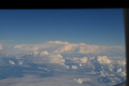

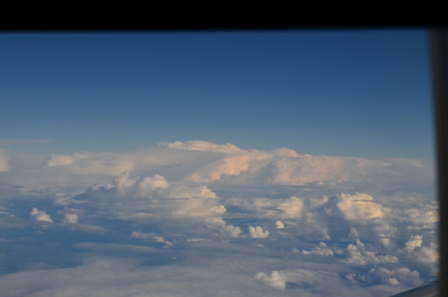

Здравствуйте!
Новый аппарат, всего два месяца (порядка 1,5 тыс фотографий). Примерно с пятисотой фотки начал давать полосу по верхней длинной стороне. С разными объективами - одинаково.
Подскажите, пожалуйста, два момента:
-что это может быть? (вычитала, что ламель. Но грустно, ибо не падал, не бился, очень берегу его)
-хороший, проверенный сервис (желательно с рекомендацией конкретного мастера) в Питере.

К сожалению это затвор не отрабатывает установленный режим...((( Бывает.
А как Вы считаете, это гарантийный случай?
(на всех автоматических режимах так)

Да, конечно гарантийный.
