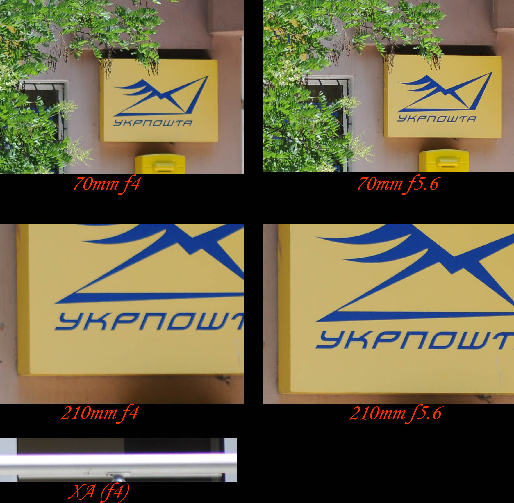

На Д90 пробовал.. В приложении - 100% кроп из центра кадра на открытой и 5.6. На 4 немного подмыливает, на 5.6 уже идеально. Рисунок лично мне понравился, но на ф4 может заметно хроматить. Конструктив более пластиковый, чем у 70-210/ 4-5.6, кольцом фокуса является сам вращающийся хобот. Скорость АФ - бюджетная.
Мой вывод: если ф4 на 210мм не нужно (снимать при ярком свете), то 70-210/ 4-5.6 АФ-Д лучше (резче, быстрее, лучше конструктив - м.б. за исключением тромбона). В *темноте* все равно придется брать 80-200/2.8 - пусть даже самой первой версии, да и обойдется он всего на долларей 200 дороже (500 против 300 +/-).
