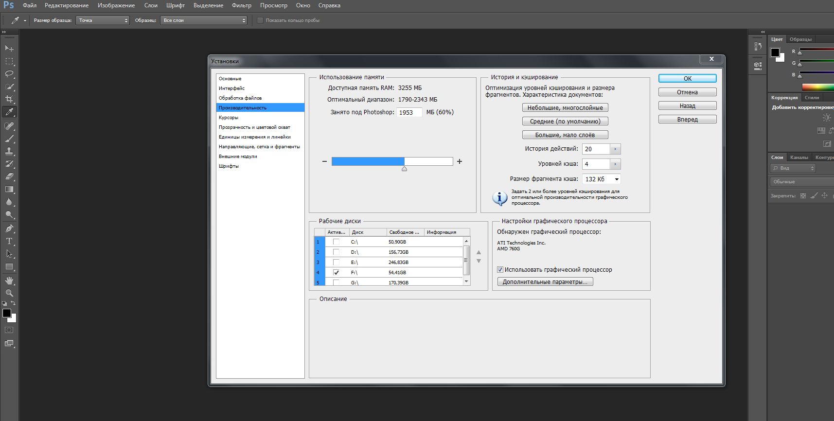

Простите, а как это сделать, у меня 2 жестких диска по 1терабайту , первый у меня разбит на 2 диска - диск С (система) и диск D и второй диск E.

Открываете Photoshop.
Редактирование - Установки - Производительность
Среди рабочих дисков выбираете самый свободный (желательно быстрый), но не тот, на котором стоит система - в Вашем случае "Е" - и ставите там "галочку".
Перезагружаете программу...

Установки.Это здесь.(снимок 32 битной версии)
