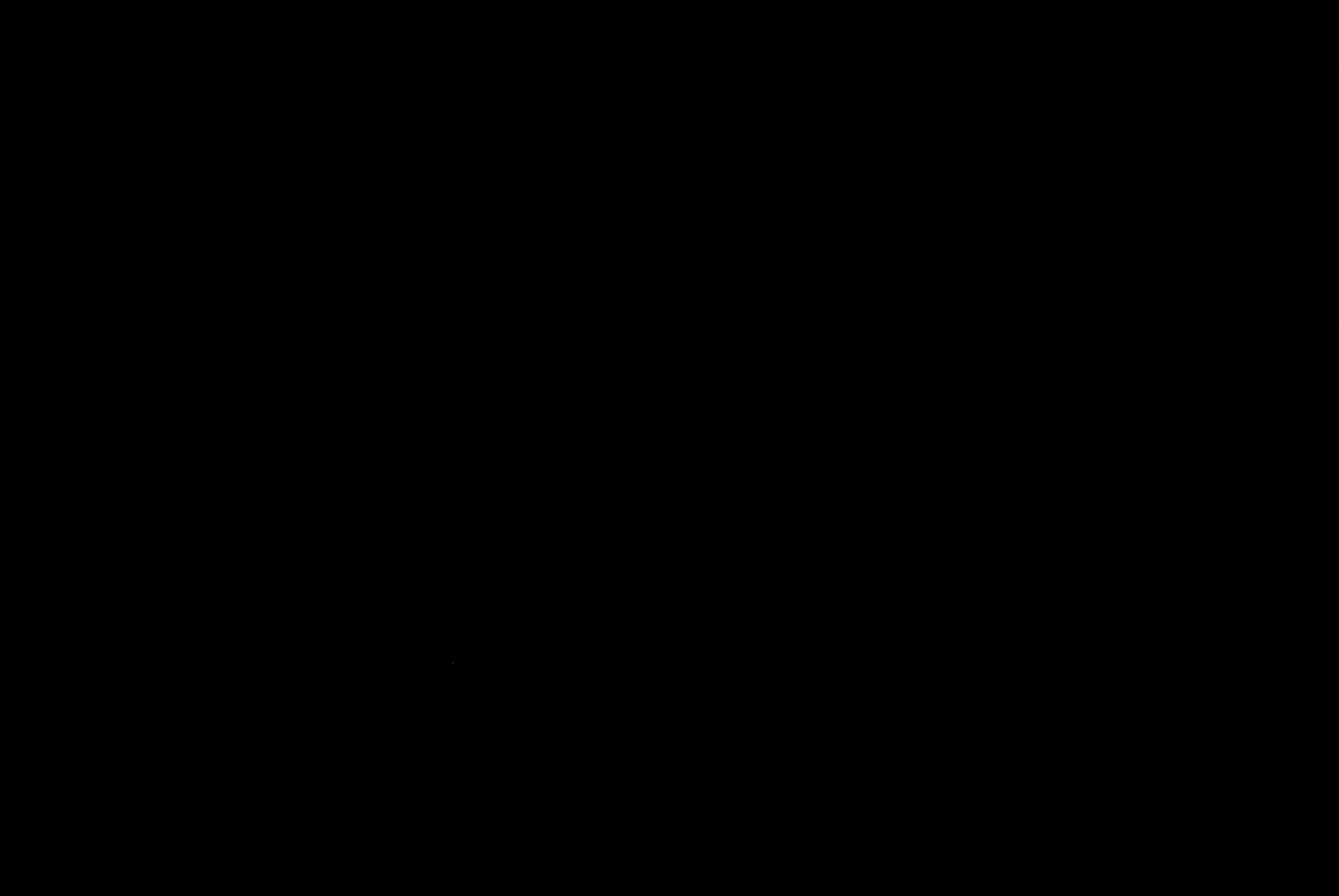

mf_bookread
не нашел смайлика чешущего в затылке.
Via Est Vita
Юрий
Re: Матрица D90
Сообщение Юрий »
Вот и я так же. Надежда только на Ваш, а теперьи и на наш форум smile
Nской
Сообщения: 431
Зарегистрирован: Чт янв 26, 2006 10:52
Re: Матрица D90
Сообщение Nской »
MadFox писал(а): Пн авг 06, 2012 20:13
Вот - Изображение

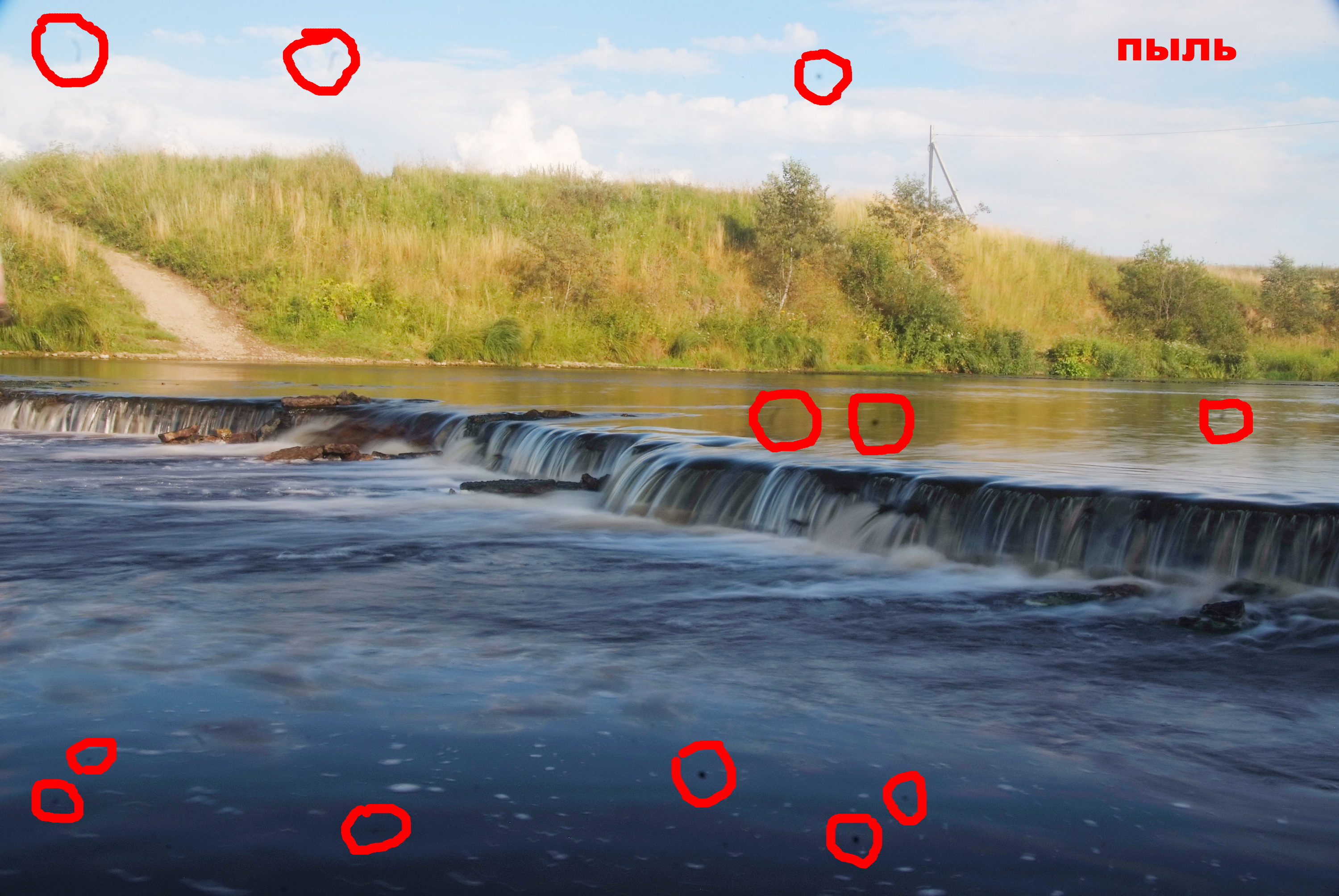

Для ТС и всех всех всех, кто еще будет жаловаться на свою матрицу smile
EXIF сохранены...
Камера FUJIFILM FinePix S5Pro
ISO 400 t=1\30s
ISO 100 t=1\30s
ISO 100 t=1\250s
ISO 100 t=1\500s
А это, что нас всех ждет после пары лет интенсивной съемки со сменой стекл biggrin
F=25
Я АА-филтр не чистил года три... biggrin
PS Все картинки находятся тут http://www.club-nikon.ru/forum/ihost
Учитесь властвовать собой... (с)
