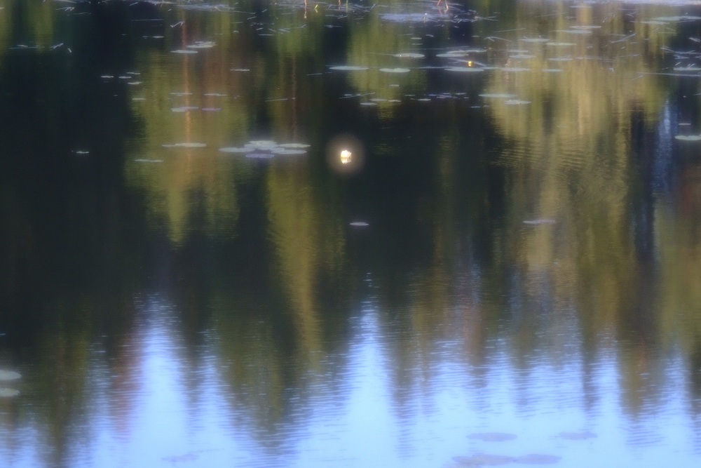

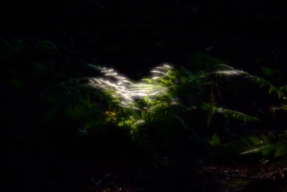

Имеется в наличии старый, ношеный Nikon 24-85 2.8-4D AF. По идее стекло само по себе хорошее, до сих пор вижу что продается, картинку делает хорошо. Мой же объектив перепал мне по случаю, лежит на полке, ждет когда руки дойдут. Ситуация такая - стекло откровенно мутное. Не в том плане что не попадает в резкость, а в том, что на открытых (85/4) оно именно смазывает картинку (как будто камерой махнули наверх). Ну и резкости оно поболее должно давать. Сам знаю, что старый, хочу узнать: что с ним можно сделать? Может что-то где-то подтянуть? или отдать в сервис на какую-нибудь профилактику, юситровку? Никогда не сталкивался с ремонтом объективов. Кадры приложу. сначала общий, потом кроп (экзиф - никон д90 1\80 ф/4 со вспышкой с рук. Это не смазанность, это он так снимает).

Я бы использовал это стекло вот для такого результата...
Я пока что не фотохудожник, я только учусь) до таких интересных задумок фантазия еще не дошла.
