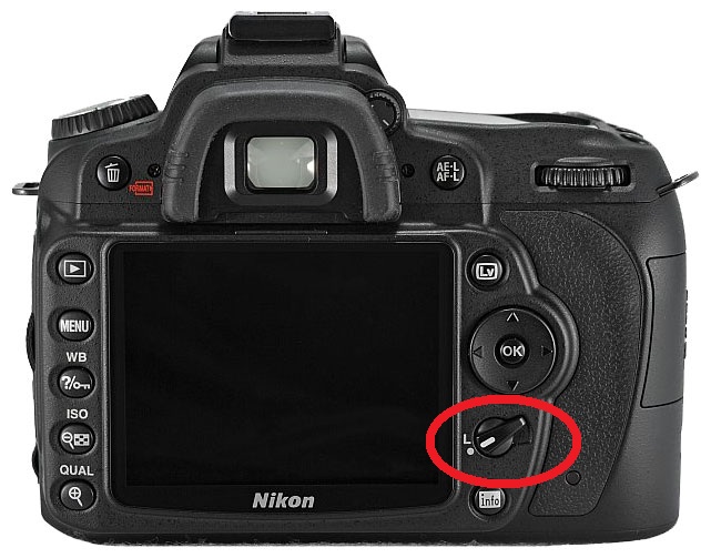

В какой-то момент (будто от фазы Луны) у D90 пропала возможность менять точку автофокуса. Раньше всё было нормально — в режиме съёмки тыкаешь джойстик — в видоискателе и на верхнем экране выбирается нужная точка. А сейчас не выбирается — как установлена центральная, так и стоит. Сброс настроек и повторый выбор «Одна точка» не помогает, все остальные настройки работают. Не так давно был поход в сервис, но сразу после него всё вроде было нормально, иначе бы обнаружил сразу. Это глюк софта?

А колесом не меняются?

А выбор точки фокусировки рычажком не заблокировали?

В вышеуказанной картинке, в этом режиме у д90 все должно как раз работать...

Вот чорд! Спасибо большое. А ещё других корю, что мануал не читают и не знают то то, как включить автоспуск, то ещё что good
