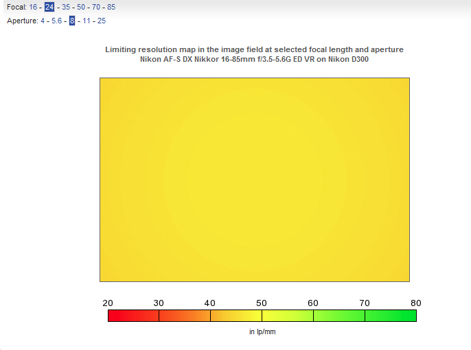

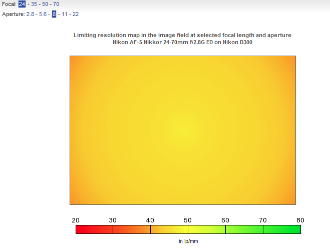

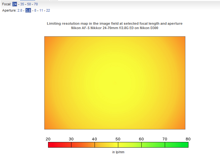

Вот нашла сравнение на Д300.
16-85, 24 мм, 8:
24-70, 24 мм, 5.6:
24-70, 24 мм, 8:
На ФФ края у 24-70 (24 мм) будут еще хуже.
