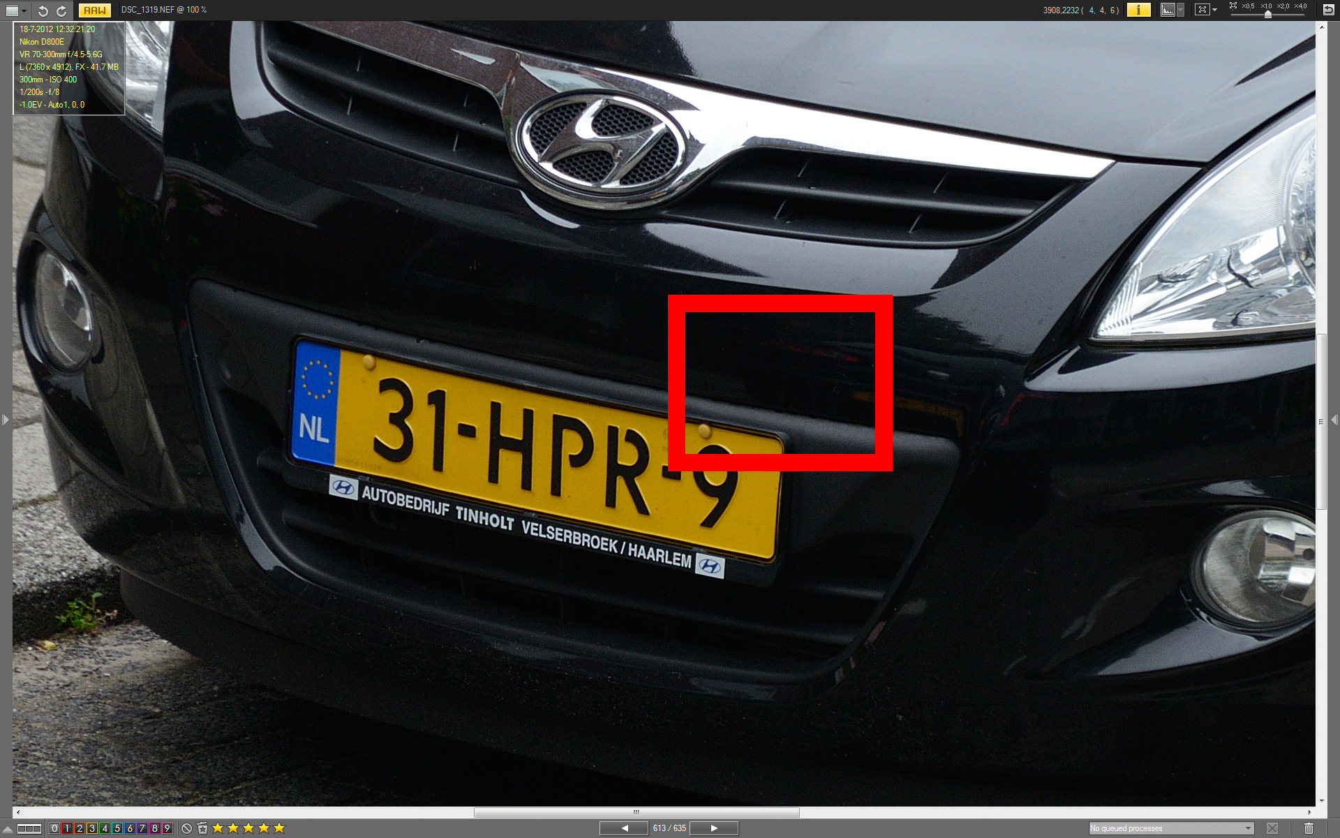

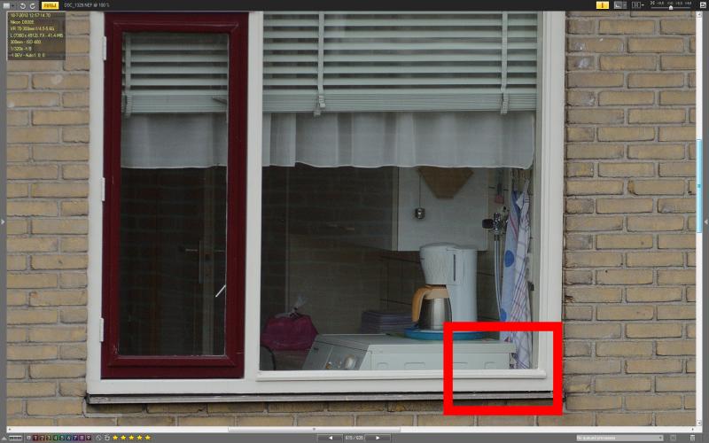

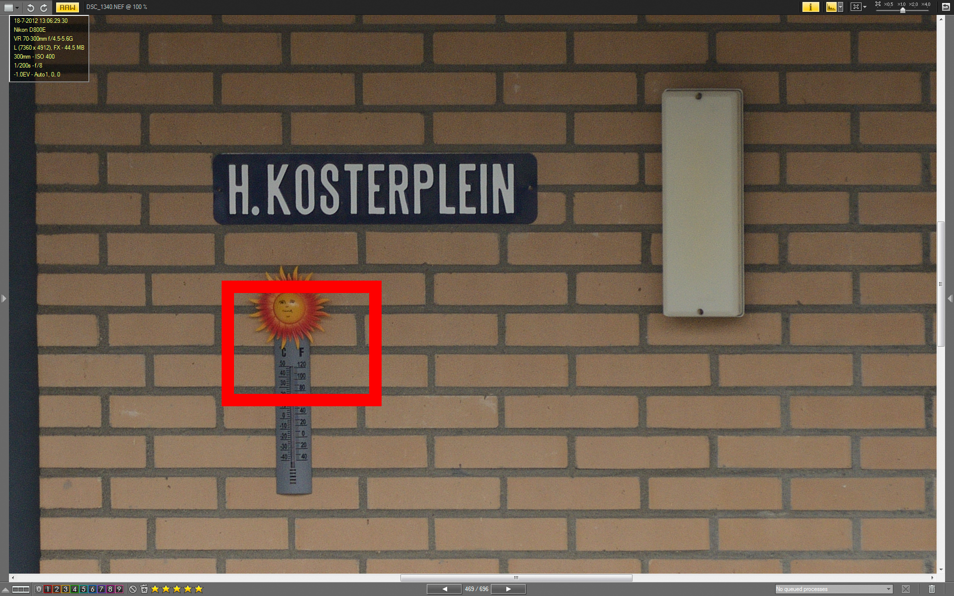

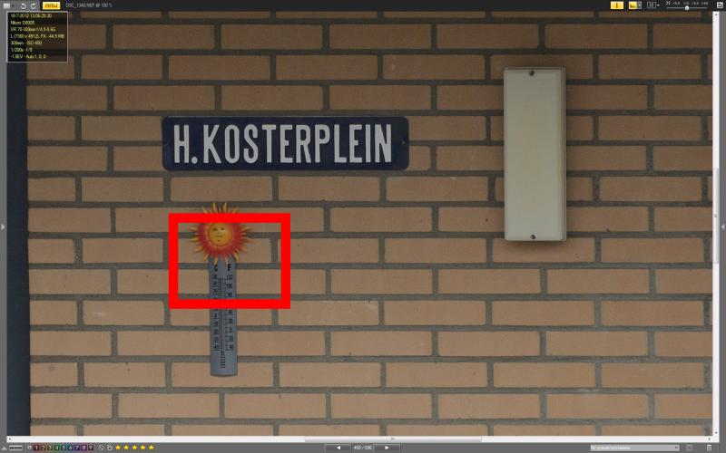

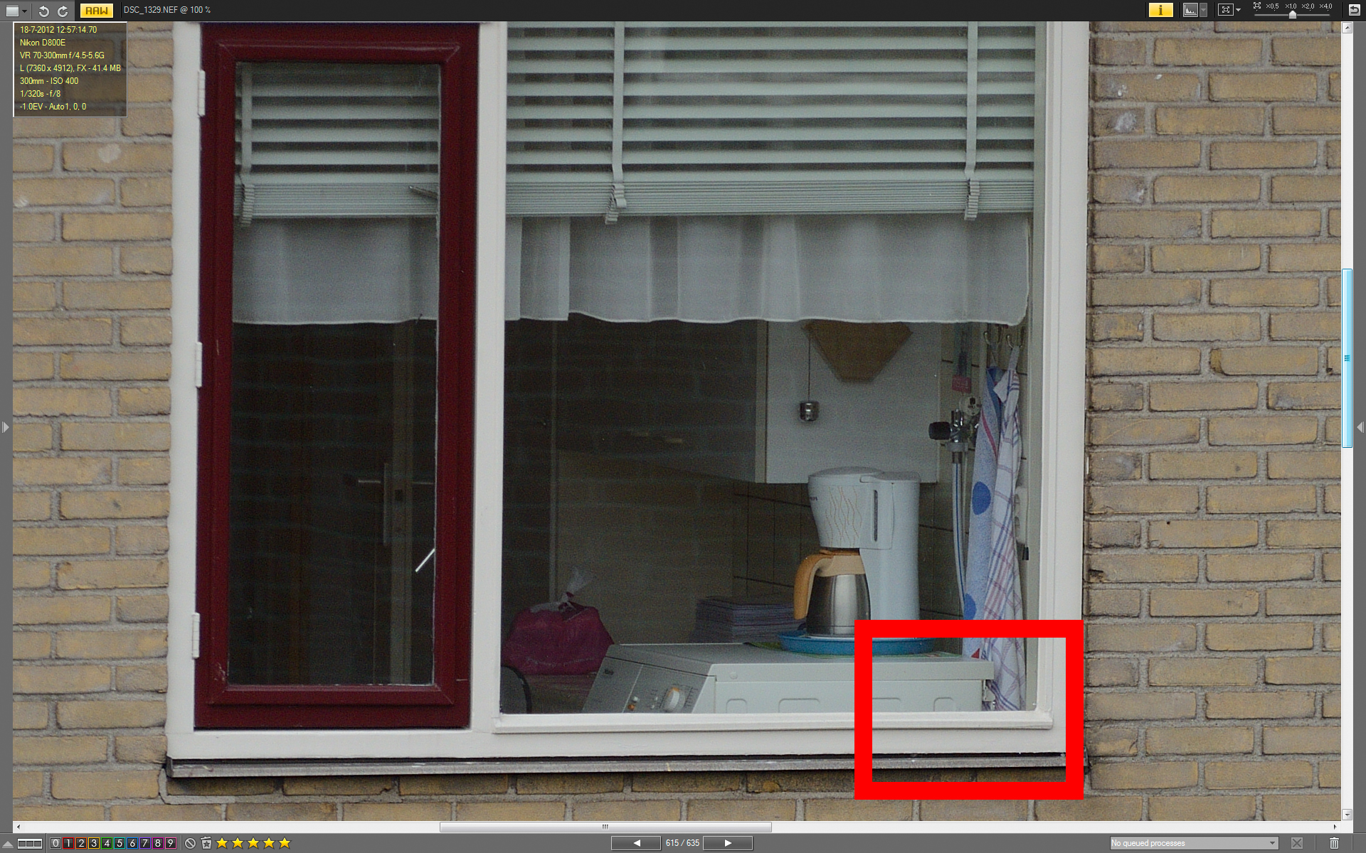

У меня есть этот 70-300 VR, не могу согласиться. что на 300 мм у него всё так плохо.
Вот пара тестов на 300 мм (с рук) на Д800Е (принтскрины на 100% кропа из ViewNX):
70 метров до объекта:
100 метров до объекта:

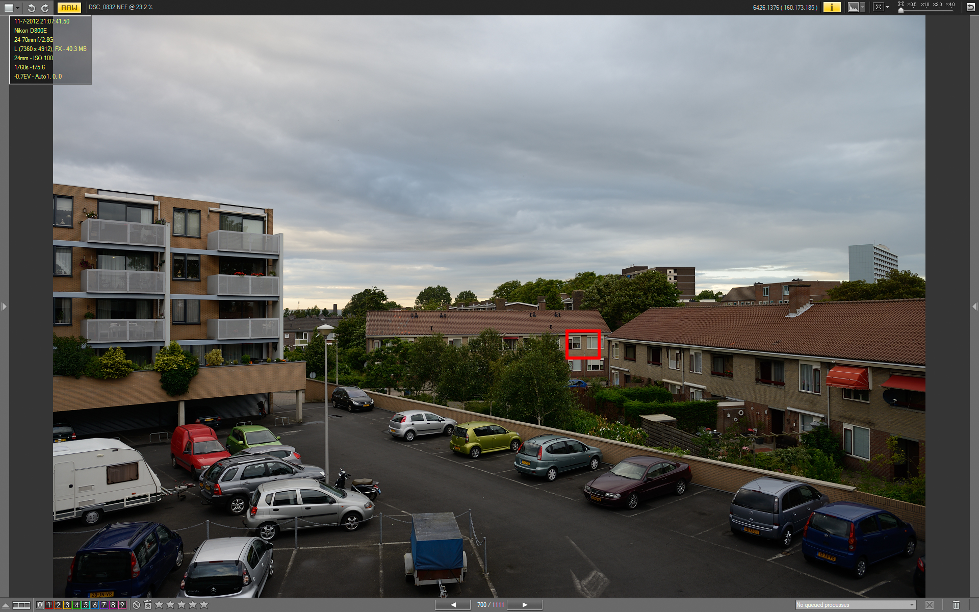

Прямо вот с этой же точки, окно отмечено:
60 метров до объекта:
