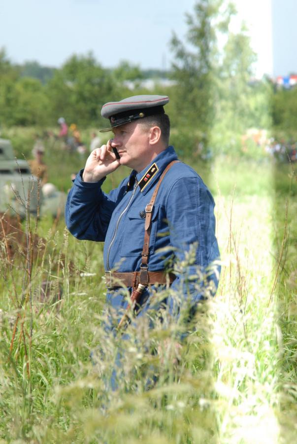

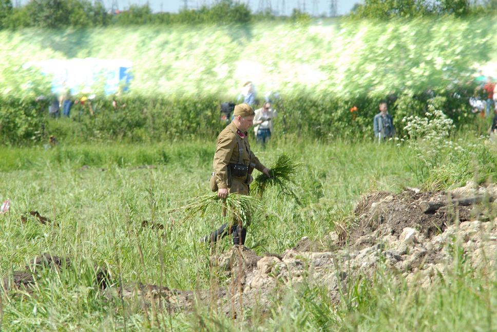

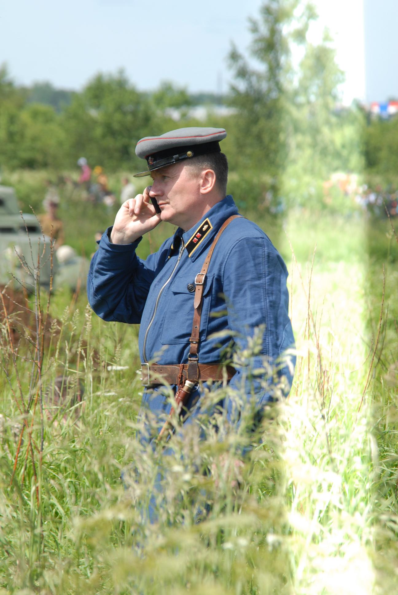

Nikon D200 Из за чего это происходит
Сообщение Procop »
Вдруг появилась. При сьемке со вспышкой вроде проблем нет. В чем проблема

Проблемы в работе затвора ? ламелька проскакивает ? Пробег какой ?

Вы попробуйте повторить этот эффект на кардинально разных выдержках - например 1-10 сек, 1/60-1/250сек, 1/1000-1/4000сек (можно лампочку снимать).
на длинной выдержке если будет повторятся - можно без объектива заглянуть в байонет - будет видно что с затвором.
