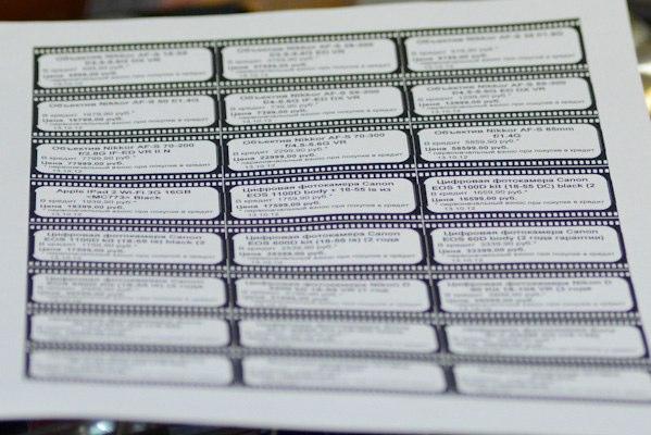

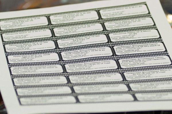

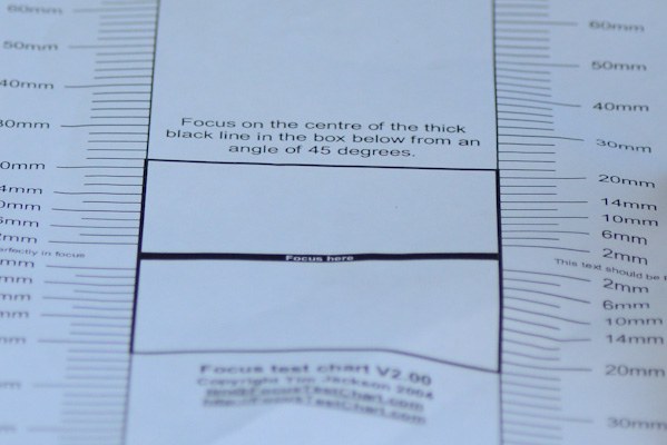

Собрался таки купить это чудо наконец , поехал в магазин.
Начал проверять - в районе от 70 до примерно 140 вполне различимый бэк фокус. Полосочка даже не попадает в зону вообще. На 180-200 мм все отлично.
Поехал в другой магазин - там таже песня.
Догадался взять собой другую тушку, подумал может Д800 подвирает с этим обективом на широком угле, на другой чуть получше результаты однако тончо го попадания так и нет.
Это что особенность такая ? Или особенность национальной торговли что 2 единственных стекла в "уездном городе" оказываются с брачком ? Собственно об чем разговор - кто имеет девайс / приобретал не сталкивался с подобными артефактами при выборе ?

Думаю так проверять это бред, простите за резкое слово. Я обычно делаю портрет, чтобы у человека один глаз был дальше, и фокусируюсь на разные глаза на разных фокусных. Если все ок то беру. А бумажки - от Лукавого)
