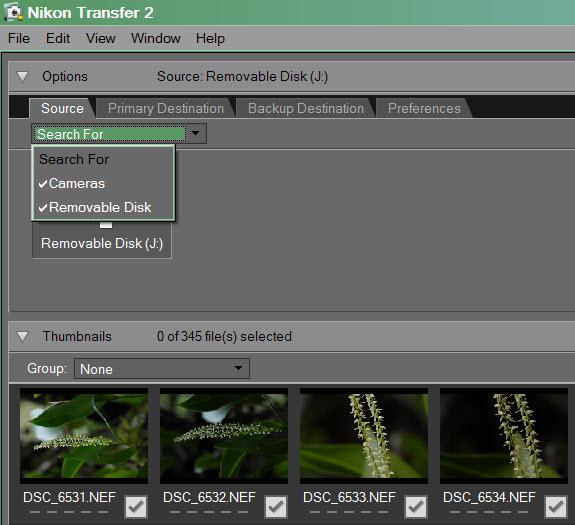

У меня уже крыша едет(((( как такое может быть????? D4 снимает в NEF с разрешением 1632х1080 и нигде нет настроек что бы изменить это!!! вроди инструкцию перерыл всю!!!

С Д800-ми была похожая проблема, если файлы переписывались с карты через Никон Трансфер.
Может у вас так же. Если да, попробуйте просто переписать без его помощи.

Проблема кажется решалась обновлением программы. Поищите подробности в инете, если есть необходимость.

Да, так оно и есть. Я тоже с этим в июне покувыркался, причём считал, что у меня уже стоит самая последняя версия Никон трансфер (2.3.0). Написал в Никон. Оказалось, что надо обновить до 2.3.2, после чего всё стало нормально.

А нафига вам вообще нужен, этот Никон трансфер ? Кардридер купите, и все проблемы исчезнут

Со своими основными задачами:скачивание и автоматическое добавление IPTC-тагов съёмки Nikon Transfer справляется на отлично.
Обновлять программу с новыми камерами надо, это факт.
Картридеры Nikon Transfer поддерживает ещё с тех времен, когда был отдельной программой (а не в составе Nikon View). Так что смело берите USB3-card reader.
