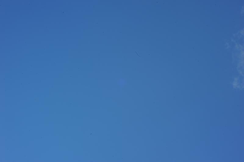

Доброго времени суток всем.
Нужен совет, может кто с таким сталкивался. Собрался покупать б/у д700. Пробег 19 300. камера работает ровно и выглядит соответственно пробегу. Сделав тестовый кадр обнаружил много мусора на сенсоре, после чистки все ушло, но осталось светлое пятно в центре кадра. Его видно на закрытых диафрагмах только, на открытых исчезает. Пробовали на трех объективах - одинаковый результат. Ещё - пятно так же видно в видоискателе - прямо под центральной точкой фокусировки. Прикладываю кадр до чистки сенсора. Нужен совет стоит ли брать камеру? Спасибо.

Ломал-ломал глаза, но все же смог рассмотреть что Вы имели ввиду biggrin
То что Вы это видите в видоискателе - не иначе как паранойя. Я бы не запаривался бы.
Для тех кто так и не увидел:

Вы случайно не с 50mm f/1.4D тестировали?
У этого полтоса есть косяк. При закрытой диафрагме задняя линза переотражается на матрице и обратно.
В итоге получается светлое (чаще всего синее пятно)
Обсуждение этого феномена здесь:
http://www.club-nikon.ru/forum/topic/38 ... ntry317311

Спасибо всем за участие, жаль проблему это не решает. Пятнышко в видо искателе не сильно напрягает. Написал про него так как оно было обнаружено в последнюю очередь и сбило с толку, грешили на сенсор до того момента.
Я не проверял находится ли пятно точно в центре кадра на изображении. Если нет то выходит эти два пятна не связаны. Сегодня позже проверю и сообщу результат.
Тестили на никоновских 50 1.8, 85 1.4 и тамрон 70-200

Извините , что пятно плохо видно-это после ресайза, в оригинале из камеры оно четче.

Проверил точку на изображении - тоже в центре кадра. Феномен блин...Ну в общем решил я отказаться от этой камеры. Еще раз спасибо всем откликнувшимся.
