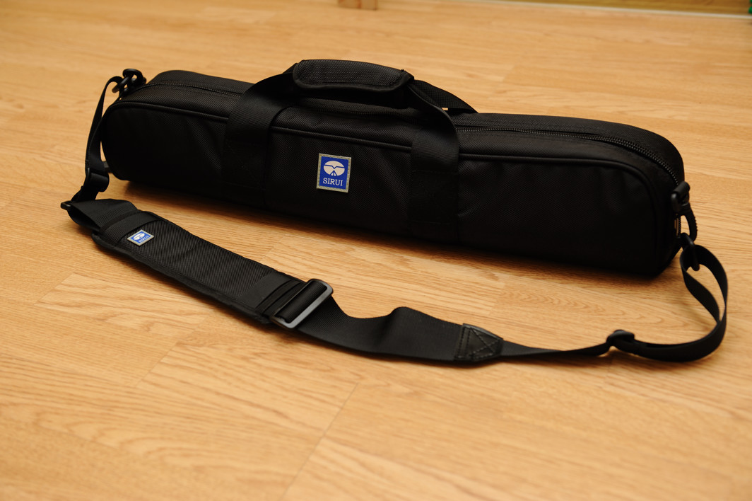

лежал в добротной толстостенной сумке-чехле. Кроме штатива и головы в симке был набор шестигранников и малоинформативные малюсенькие инструкции к ногам и голове.
Штатив можно носить как в сумке, так и просто на ремне, отсоединив последний от сумки.

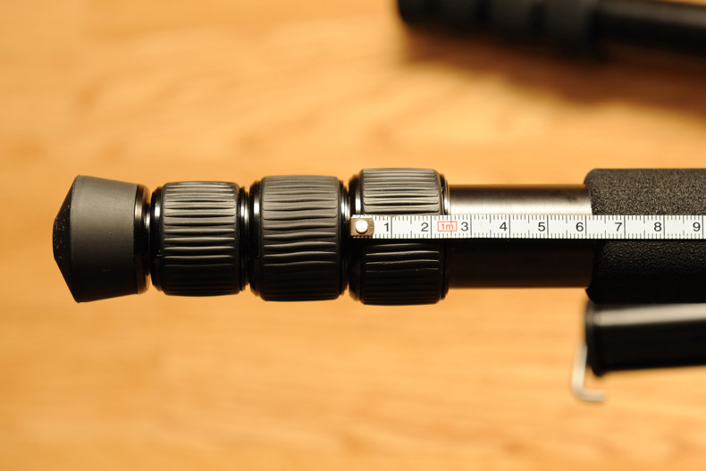

Ноги штатива - 4 секционные, цанги 2,5 см длиной, затягиваются без особых усилий, держат надёжно.
Минуса я нашел два - защиты от пыли и песка нет, и очень мягкая резина, из которой сделана накладка цанг - после нескольких закручиваний -откручиваний насечки на резине немного деформировались.
(видно на средней цанге на фото ниже)
Сама по себе небольшая деформация не страшна, лишь бы дальше не полезло.

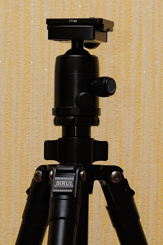

Штатив и голова собраны очень качественно, ничего не люфтит и не болтается, все соединения поворачиваются с одинаковым небольшим усилием,
При сильном нажатии рукой сверху на голову, полностью разложенные ноги разъезжаются буквально на пару миллиметров,
как я понял - просто "играет" металл самих ног, в местах крепления ног всё держится очень хорошо.

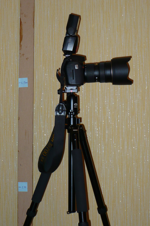

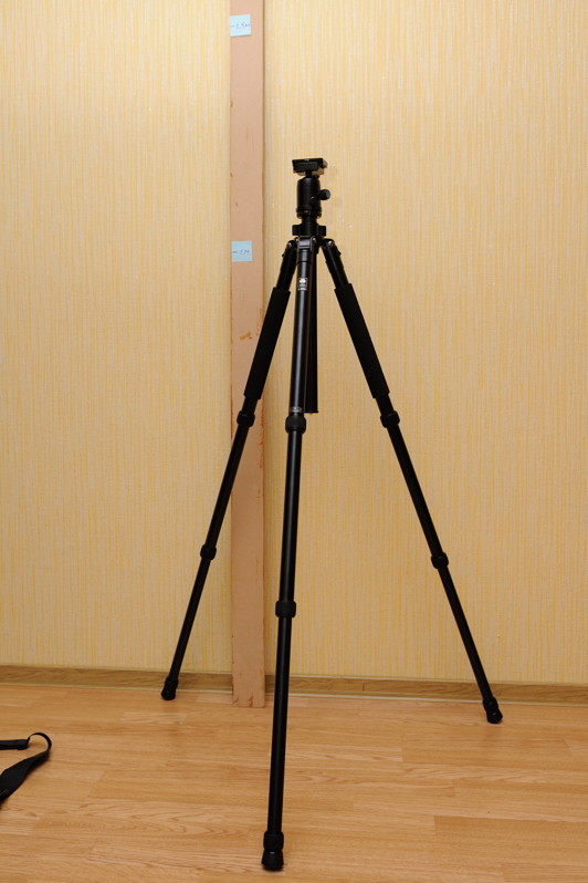

В разложенном состоянии с невыдвинутой центральной штангой высота штатива вполне комфортна для человека среднего роста
(не забываем, что к высоте ног добавляется высота головы и высота камеры). В отдельных случаях даже можно не выдвигать нижние секции ног,
повысив устойчивость. Ниже фото штатива без последней секции ног, на планке у стены есть метки 1метр и 1,5 метра.
А вот какой высоты штатив с полностью разложенными ногами, невыдвинутой центральной штангой.

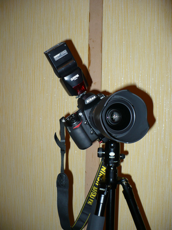

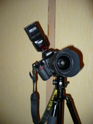

На штативе - D700 + 24-70 + пыха санпак (для веса)

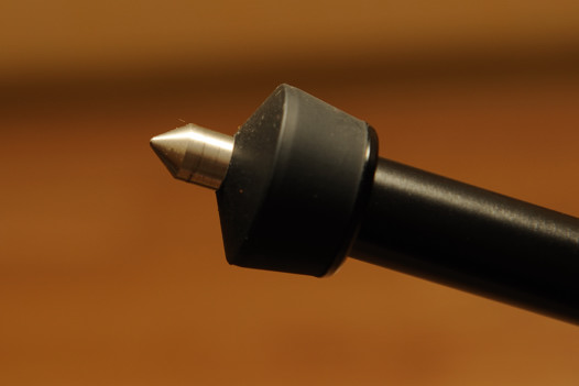

Если покрутить резиновые набалдашники на ногах - выдвигаются металлические шипы.

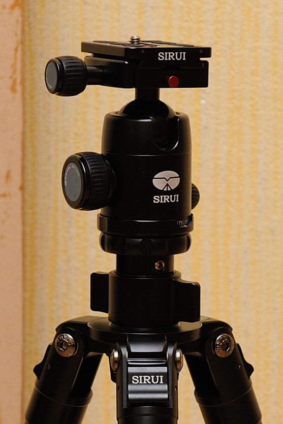

Голова крутится вокруг своей оси, есть насечки градусов угла поворота.
Есть регулятор усилия поворота шара (видно на втором фото головы).
Челюсти головы сделаны под быстросъемные площадки стандарта Arca-Swiss.
Универсальная L-Plate Benro встала как родная.

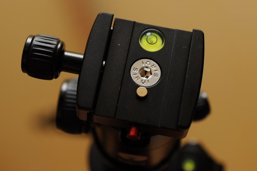

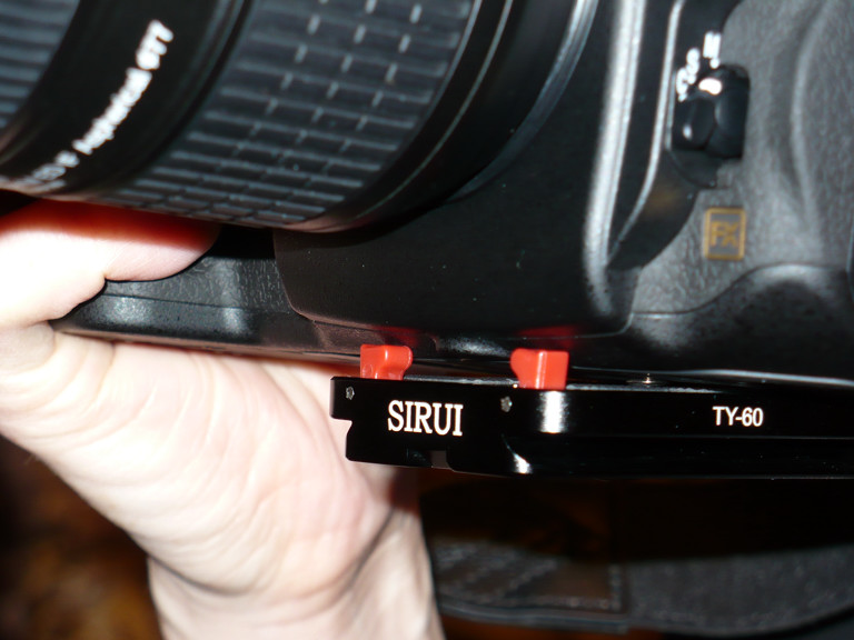

Комплектная площадка полностью металлическая с резиновыми накладками и красненькими выдвижными
стопорами(единственный пластик в площадке), которые, по идее, должны держать камеру при повороте в портретное положение.
Может на маленьких камерах и получится такой фокус, но на D700 расстояние от самого дальнего положения крепежного болта до этих красных фиговин слишком мала,
даже если площадку повернуть "поперёк" камеры(смысла в этом нет, повернул просто чтобы было видно, что расстояние слишком мало), а если вдоль(чтобы камера лежала на этих стопорах) - и подавно.
На челюстях есть стопор (желтый целиндрик), который не дает родной площадке выскользнуть из челюстей, даже если они плохо затянуты.
Убирается стопор нажатием красной кнопки сбоку челюстей. Стопор и кнопка - металл.

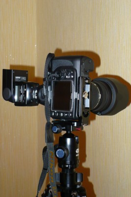

В обычном "пейзажном" положении камера держится очень хорошо, при небольшом наклоне вперед - тоже. Когда затягиваешь шар и отпускаешь руку,
поддерживающую объектив, камера чуток "клюёт" вперёд, но потом держится, не плывёт. Проверял по LV с максимальным увеличением.
Боковые повороты до 45 градусов тоже не проблема.

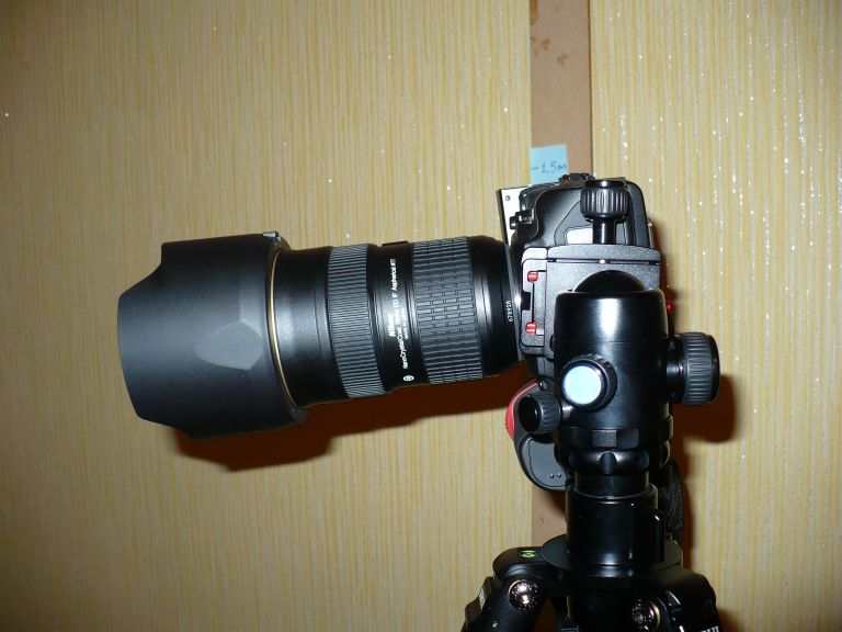

А вот в портретном положении сказывается маленький размер площадки - камера начинает плыть по ней под весом
объектива (именно по площадке, шар держит без намёка на проскальзывание). На фото площадка "поперёк" камеры, забыл переставить.
Если площадка вдоль камеры - камера плывет почти так же.
Где-то мне попадался отзыв, в котором владелец штатива Сируи (другой модели) затягивает площадку на камере шестигранником.
В таком случае, возможно, проскальзывания не будет. Только вот можно ли так затягивать? Не сорву резьбу? Экспериментировать не хочется...
Дело сразу идет на лад, если вместо родной площадки прикрутить L-plate. площадь соприкосновения с камерой у неё почти в 2 раза больше,
камера сидит как влитая.

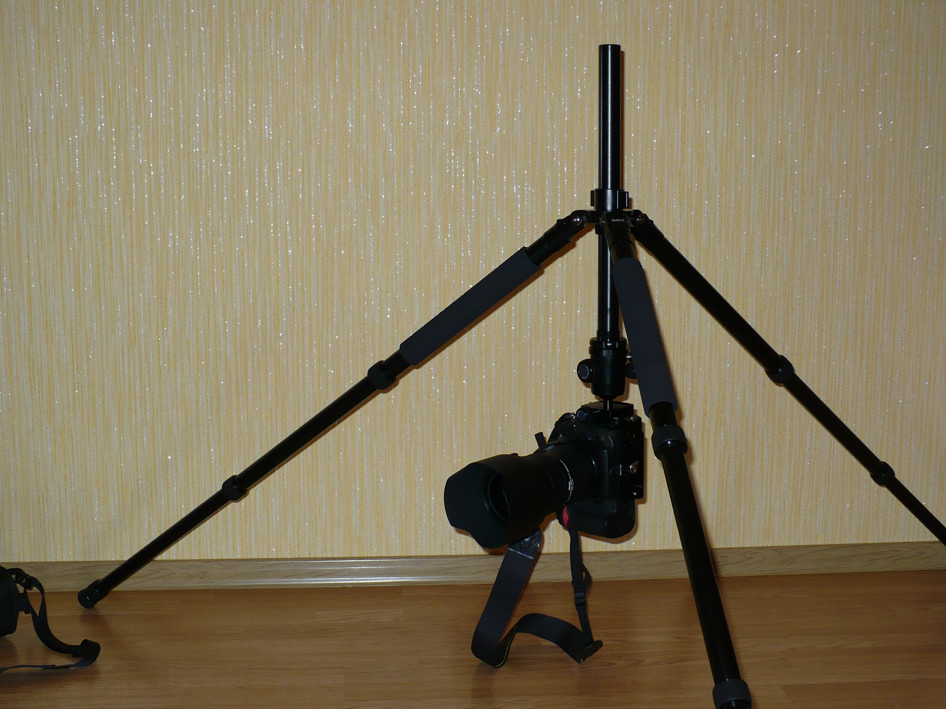

Если крюк выкрутить из центральной штанги, то её можно будет вытащить и перевернуть.
Кроме того, можно ноги раздвинуть в более широкое положении.
Таким образом, возможна съемка практически от земли.

Высота ног в разложенном состоянии (если не выдвинута центральная штанга) - 1350 мм
Высота ног с выдвинутой штангой - до 1610 мм
Вес ног - 1,7 кг

Красные рычажки должны удерживать камеру от соскальзывания в портретном положении. Я себе это представляю так - площадка крепится на камеру красными рычажками налево (если держать камеру в руках), и при повороте камеры в портретное положение рычажки оказываются под камерой и поддерживают её от соскальзывания.
Продавцы в рекламных картинках рисуют так:
У меня не получилось ни так ни эдак. В моём обзоре есть фото, где красные рычажки упираются в нижнюю часть камеры, потом они или "залезают" обратно в площадку, либо мешают плотно прикрутить площадку к камере. Возможно, на камере меньшего размера эти рычажки будут более полезны.
Да, спасибо за совет. сегодня увидел такую площадку на ebay за 35 долларов.
А есть ли в ней смысл, если уже куплена L-Plate ?
