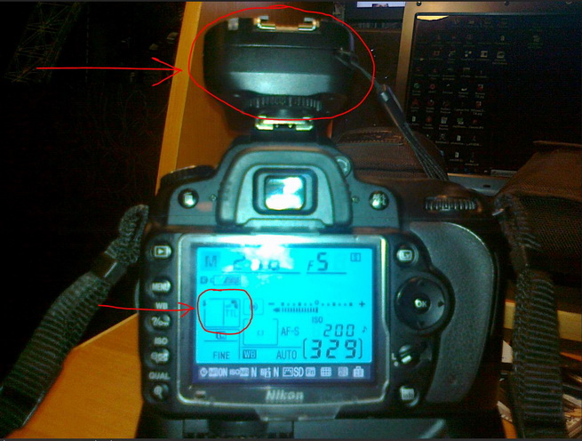

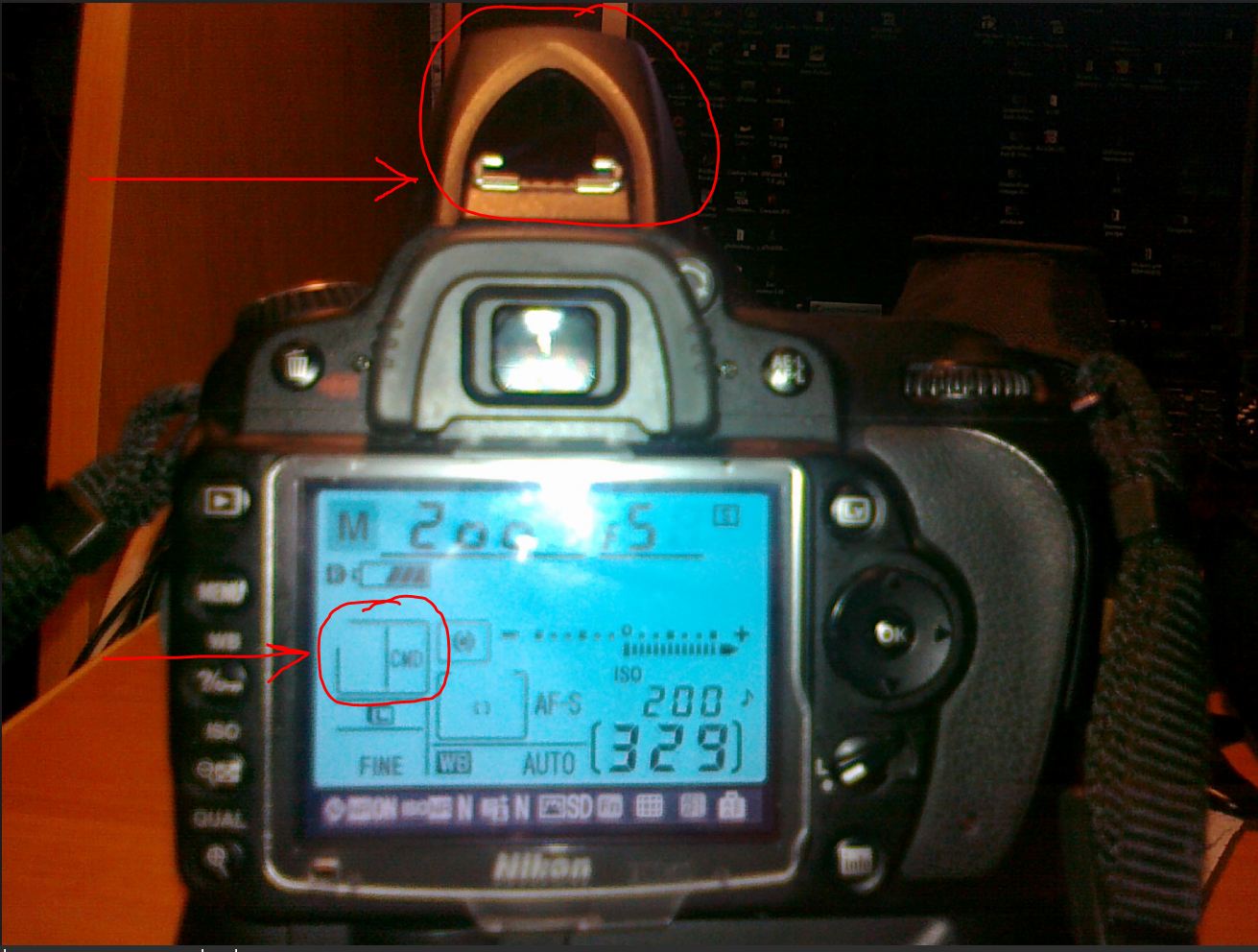

Кстати заметил такую вот картину….. Когда поднята встроенная вспышка фотоаппарата то в меню можно выбрать её режим –TTL или Ручной. Когда выбран режим ручной, то на экране фотоаппарата отображается так… «CMD»
Но как только я вставляю в башмак передатчик, сразу режим «CMD» меняется на «TTL» !!!! И изменить его уже нельзя. Смотри фото ниже…
То есть камера автоматически при подключения передатчика переходит в режим TTL? Если так, то естественно я не могу регулировать мощность дистанционной вспышки вручную, так как за меня это делает камера стараясь сделать правильную экспозицию в зависимости от моей выдержки и диафрагмы.
Но мне то нужно вручную, САМОМУ регулировать мощность (прибавить или наоборот убавить) в зависимости от того светового эффекта который я хочу получить. То есть я хочу, чтоб мощностью вспышки управляла не камера по TTL, а я сам!!!
Так как же это сделать? Есть ли какое то решение?
